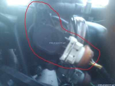

Юрик Опубликовано 12 июля, 2011 Автор Опубликовано 12 июля, 2011 (изменено) что это за хрень? это на дз стоит с боку,на неё слабый плюс подходит,проверял индикатором.... Изменено 12 июля, 2011 пользователем Юрик
icechieff Опубликовано 12 июля, 2011 Опубликовано 12 июля, 2011 Это датчик положения дроссельной заслонки.

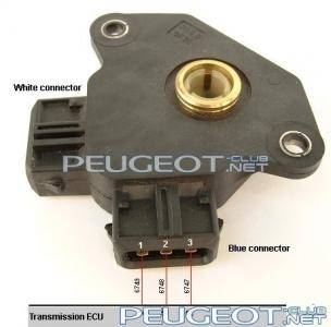

icechieff Опубликовано 12 июля, 2011 Опубликовано 12 июля, 2011 Проверка датчика положения дроссельной заслонки:1. Сопротивление между пином 1 и 2 , 2kΩ постоянно.2. Сопротивление между пинами 1 и 3, 2.8kΩ когда шпиндель повернут по часовой стрелке до упора3. Сопротивление между пинами 1 и 3, 1kΩ когда шпиндель повернут против часовой стрелки до упора. Примерно так. Только у тебя будет один разъем, а не два, т.к. у тебя не акпп, а механика...
Юрик Опубликовано 12 июля, 2011 Автор Опубликовано 12 июля, 2011 (изменено) что за шпиндель?\ а от куда на фишку провода приходят? я фишку проверял,контакт не очень получается был,где то плюс получается порван ((( а это точно он? у меня же она механическая.....к ней два тросика подходит,на коробку один и газулька Изменено 12 июля, 2011 пользователем Юрик
icechieff Опубликовано 12 июля, 2011 Опубликовано 12 июля, 2011 99%, могу уточнить, если вин оставишь...
Юрик Опубликовано 12 июля, 2011 Автор Опубликовано 12 июля, 2011 погоди.........у меня АКПП !!!!значит два разъема должно быть у меня?
icechieff Опубликовано 12 июля, 2011 Опубликовано 12 июля, 2011 Три страницы исписали, а тут оказывается у тебя акпп! До этого то что, от балды писал?
