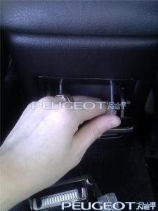

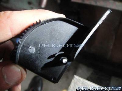

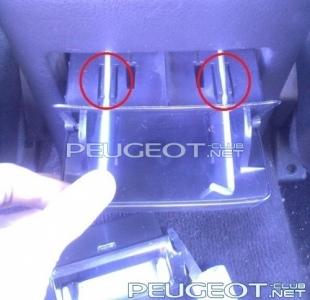

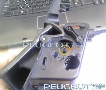

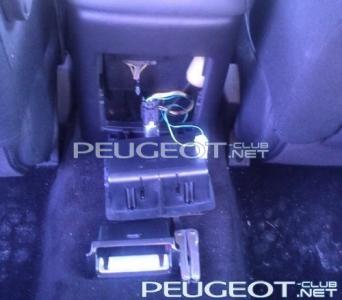

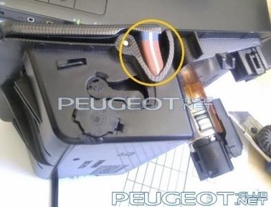

icechieff Опубликовано 8 июля, 2011 Опубликовано 8 июля, 2011 Собственно, видел очень много 607 и у очень многих сломана задняя пепельница (не закрывается). Попытка реанимировать не удалась — сильно никчемная конструкция. Так как я не курю-решил закрыть её навсегда.Начнем со съема её. Для этого нужно 2 металлических стержня, диаметром около 3 мм. Открываем пепельницу (большинству этот пункт пропустить, она и так открыта) и вынимаем саму пепелку.Вверху находим 2 отверстия и вставляем туда 2 стержня, на глубину не менее 2-3 см. Затем надавливаем на эти стержни вниз (к полу), конструкция должна пойти сверху. На фото показал защелки, чтобы стало понятно, что к чему Ну и вытаскиваем всю эту приблуду А вот собственно и виновник незакрытия, ломается пластиковая фигня, у меня на фото стоит металлическая самодельная (не помогло). Простое решение — обычный ластик, ибо заклеивать её намертво будет не рационально© from http://peugeot-lab....1%8B-%D0%B2-607 1

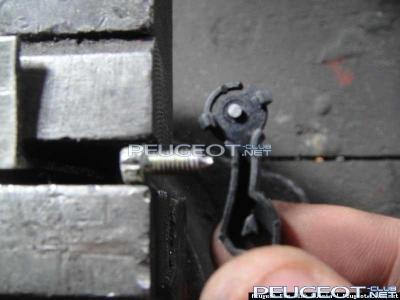

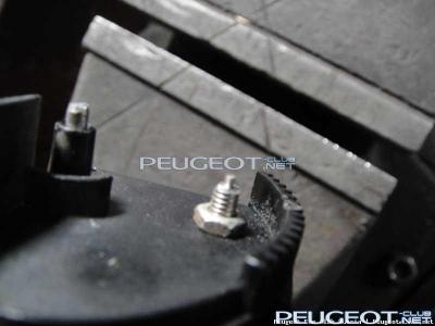

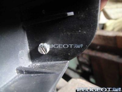

slavabuv Опубликовано 6 сентября, 2011 Опубликовано 6 сентября, 2011 Долгое время ездил и внимания не обращал, но решил устроить. Ставить заглушку не стал решил востановить работоспособность срезал что осталось и поставил туда вот такой болт диамметром 4мм, верхнюю часть сточил (эта верхушка ходит по лабиринту) результат: Работает! сломаться теперь может только пластмассовый лабиринт, тогда только закрывать наглухо 2
mazzy Опубликовано 7 сентября, 2011 Опубликовано 7 сентября, 2011 Долгое время ездил и внимания не обращал, но решил устроить. Ставить заглушку не стал решил востановить работоспособность срезал что осталось и поставил туда вот такой болт диамметром 4мм, верхнюю часть сточил (эта верхушка ходит по лабиринту) результат: Работает! сломаться теперь может только пластмассовый лабиринт, тогда только закрывать наглухоЯ примерно так же поступил,правда кроме болта гвоздик засверлил, закрывается, но не открывается,что бы открыть надо лабиринт отводить в сторону. Может родной штырек какой то своеобразный?
slavabuv Опубликовано 8 сентября, 2011 Опубликовано 8 сентября, 2011 Я примерно так же поступил,правда кроме болта гвоздик засверлил, закрывается, но не открывается,что бы открыть надо лабиринт отводить в сторону. Может родной штырек какой то своеобразный? он должен быть гладким, всё свободно ходить должно, я 2 раза разбирал и собирал и ещё лабиринт почистил от заусенцев
