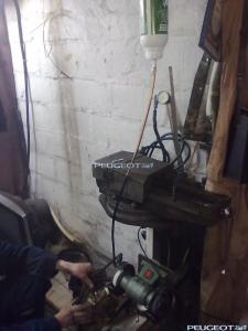

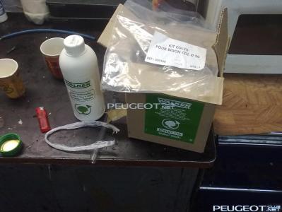

39_region Опубликовано 10 февраля, 2014 Поделиться Опубликовано 10 февраля, 2014 После танцев с бубном вокруг моего 307-го. Решился-таки купить и залить присадку EOLYS 176. Вот так выглядит купленная в Польше коробка с 1л.(2000р)присадки и процесс его залития. бачек решили снять, т.к холодно на улице лить, хотя можно было и не делать этого! Осталось только скинуть ошибки! Ссылка на комментарий Поделиться на другие сайты Поделиться
