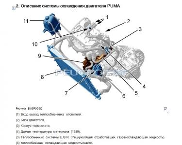

Ayas Опубликовано 18 апреля, 2016 Опубликовано 18 апреля, 2016 (изменено) Если с егр проблема будет то на выхлоп антифриз пойдёт и бурлит в расширитель? Изменено 18 апреля, 2016 пользователем Ayas
dimon405 Опубликовано 18 апреля, 2016 Опубликовано 18 апреля, 2016 Ты тёплое с зелёным не путай. Завёл свою тему и продолжай в ней. Егр это система рециркуляции газов, сам по себе он к охлаждению отношения не имеет.
Мартын Опубликовано 18 апреля, 2016 Опубликовано 18 апреля, 2016 Ты тёплое с зелёным не путай. Завёл свою тему и продолжай в ней. Егр это система рециркуляции газов, сам по себе он к охлаждению отношения не имеет.Неееееееее правы будете!
Dimkin67 Опубликовано 18 апреля, 2016 Опубликовано 18 апреля, 2016 Чё бодаться,,кинь картинку для просвещения
Мартын Опубликовано 18 апреля, 2016 Опубликовано 18 апреля, 2016 Чё бодаться,,кинь картинку для просвещения 01 1618 R4 01 ТЕПЛООБМЕННИК ВЫП СИС ГАЗ-ВОДА это охладитель BOXER3 ЕВРО 4 01 98 005 707 80 01 ТЕПЛООБМЕННИК ВЫП СИС ГАЗ-ВОДА А это ЕВРО 5 можно в поиске по реферансу детали осмотреть присутствие трубок подвода охлаждающей жидкости через него.система охлаждения.doc 1
Dimkin67 Опубликовано 18 апреля, 2016 Опубликовано 18 апреля, 2016 Мммм-да! Технологии это хорошо,но ценник-пииии....Я так поял ,что деталь №5 ?
