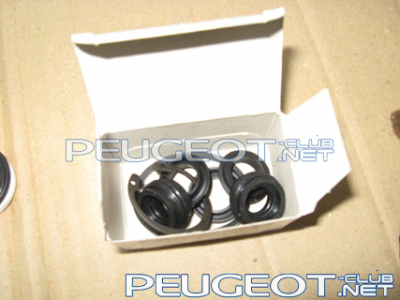

Рем. Комплект

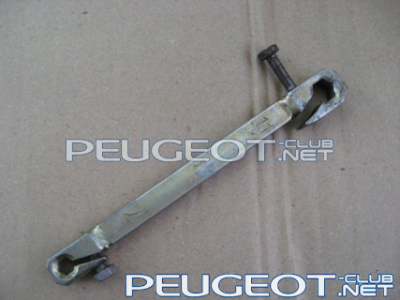

Вам ОБЯЗАТЕЛЬНО понадобится специальный ключ на 11,
я нашел такой но есть и другие, чтоб открутитьот цилиндра две железные трубки, ОБЫЧНЫМ РОЖКОВЫМ УБЬЕТЕ крепления так как ониочень мягкие!!!!

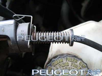

Снимаем фишку с бачка тормознойжидкости и при помощи шприца откачиваем жидкость. Далее снимаем коробку своздушны фильтром и с расходомером воздуха. Отсоединяем тросик педали газа

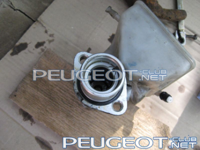

Теперь мы имеем ЭТО.

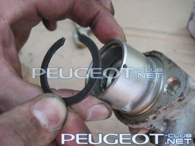

И сразу мы встретились стакой неприятностью, как снять стопорное кольцо, оно не имеет отверстий исдавить его никак не реально (что французы хотели этим показать). Не знаю,может у вас будет по-другому.

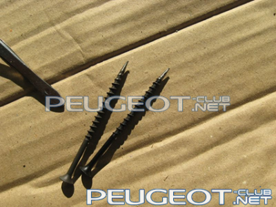

Пришлось сверлить отверстие
И заточить два самореза, так как не было шила
Одним выдавливали кольцо, адругим подковыряли и так далее. Кстати можно доставать кольцо спокойно и небоятся, что вся внутренность вылетит. Оно (кольцо) не под давлением пружины.

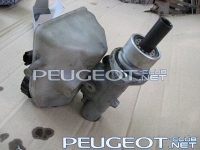

И вот

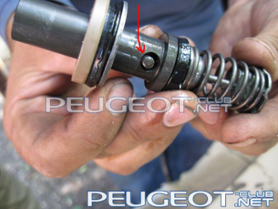

Первое что досталось.Конструкция не разваливается, а цельно держится. Единственное это не потерятьштырек, он просто болтается (показан стрелкой).
Внутри осталась другая половина.

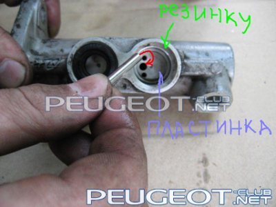

Берем и достаем резинку, вкоторую вставлялся бачек, потом вынимаем железную пластинку и пинцетом и вытягиваемштырек и одновременно выжимаем оставшуюся внутренность в цилиндре.

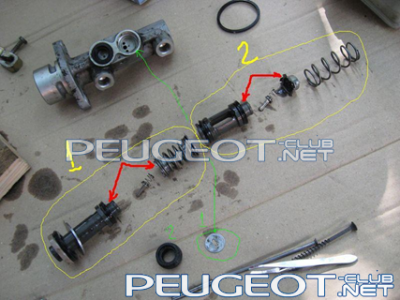

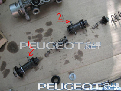

Вот что мы имеем.

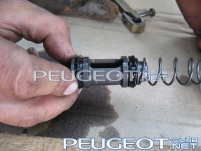

То, что показано стрелкамикрасными, просто оттянуть в сторону, и снимаются пружинки.
Здесь показаны штыри.
Меняем все резиновые уплотнители - поршни, и собираем в обратном порядке.
