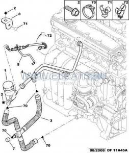

serzh1980 Опубликовано 27 января, 2016 Опубликовано 27 января, 2016 Понятно, кстати по моему у меня это появилось после того, как я поехала на непрогретой машине. (опаздывала, вот и не прогрела нормально, а как раз был морозец) Немножко инфо нужно- для картинки по вентиляции картерных газов.. Двигатель бензин или дизель ? Год авто какой?
Викуля Опубликовано 27 января, 2016 Автор Опубликовано 27 января, 2016 2005г, бензин, 2,2л. 158 лошадок
serzh1980 Опубликовано 27 января, 2016 Опубликовано 27 января, 2016 2005г, бензин, 2,2л. 158 лошадоктогда почти как и на моем двигателе.. Вот тут посмотри. Как там выглядит все.. 1
Викуля Опубликовано 27 января, 2016 Автор Опубликовано 27 января, 2016 То есть я так понимаю, надо просмотреть всю эту систему и найти засор какой нибудь, почистить, и всё будет отлично?
dimon405 Опубликовано 27 января, 2016 Опубликовано 27 января, 2016 Там не запор, там эмульсия на стенках. А посередине боченок с сеткой внутри, тоже забитый наглухо.

Викуля Опубликовано 30 января, 2016 Автор Опубликовано 30 января, 2016 Да, проблема была именно там. Разобрали, а по всей этой системе ужас творился, всё желтое. В общем всё почистили и слава богу, масло перестало плескаться. serzh1980 спасибо за схему, пригодилась и очень помогла. И вообще, всем спасибо, кто откликнулся
