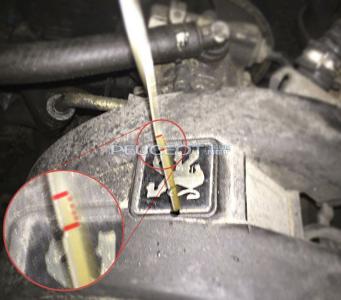

Самир Опубликовано 31 января, 2016 Опубликовано 31 января, 2016 (изменено) Всем привет!После замены масла по щупу от верхнего уровня перелив в 2-3 мм!!Чем чревато?Ребят,кто и что подскажет,кто сталкивался с подобным?Знаю,что в Хондах такое допустимо.Но тут дело имеем с нежной француженкой=0Предисловие.За неделю до НГ поехал в РБ на праздники.С каждой сотней км мотор тарахтел все громче и громче.Как выяснилось позже:прохудился задний сальник колена(и это после его замены 1,5-2 года тому назад),а масло,соответственно становилось все меньше.Злости и удивлению нет предела..Нет,ну если бы 10 лет,но всего 1,5-2 года откатался на старом сальнике.В общем,с божьей помощью доехал.Поменял сальник,поменял масло с фильтром.После того 1000 км пробежал и ни грамма не ушло,но выяснилось что масла даже больше по уровню на 3 мм от верхней точки. Как бы сальники снова не выдавило...Пежо 406, 1998 г,1.8 бензин,16V,АКПП(AL4)Масло:Total Quartz 7000,10W40Фильтр: Purflux Изменено 31 января, 2016 пользователем Самир

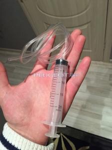

icechieff Опубликовано 31 января, 2016 Опубликовано 31 января, 2016 Можно взять насос от мыла, и трубку от капельницы, и через трубку щупа высосать. Чтоб спокойней было.А вообще лейте середину, и проблем не будет. 1

Самир Опубликовано 31 января, 2016 Автор Опубликовано 31 января, 2016 (изменено) Можно взять насос от мыла, и трубку от капельницы, и через трубку щупа высосать. Чтоб спокойней было.А вообще лейте середину, и проблем не будет. Готово! Спасибо,Денис! Не сильно утрудился да и спокоен теперь... Цена вопроса 27 руб и 20 мин усилий=) На фото явно виден перелив.."изъял" 4 шприца по 20 мл и вуаля..Казалось бы 80 мл,а душе спокойнее) Изменено 1 февраля, 2016 пользователем icechieff 1
