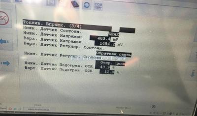

bendix Опубликовано 31 января, 2016 Опубликовано 31 января, 2016 На фотке датчик показывает 1494.2 mV, это нормальное значение. Сопротивление чего мерили, подогрева? Если ошибок нет по подогреву, то зачем его измерять и как датчик может влиять на пропуски? Если все это(ошибка троения ОДНОГО цилиндра) происходит в горячем состоянии - замена ГБЦ.Так вот ОД работает вроде проблема известная, а они форсунки и катушки меняют
