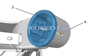

Bacilla Опубликовано 3 марта, 2016 Опубликовано 3 марта, 2016 (изменено) Усиленные от SW? Или какая-то модификация для хетча?Могли криво поставить. На сервисе часто забивают на метки - круглый и все. Изменено 3 марта, 2016 пользователем Bacilla

dimon405 Опубликовано 22 марта, 2016 Опубликовано 22 марта, 2016 В задней подвеске нет регулируемых узлов. Все затягивается со всей дури. Любой стук в ней это результат износа.
Мартын Опубликовано 22 марта, 2016 Опубликовано 22 марта, 2016 а почему это (громыхвание на кочках) нельзя объсянить СБОРКОЙ?Сборкой ЧЕГО и КЕМ вы представляете?О чем вопрос?
Чижыкпыжик Опубликовано 23 марта, 2016 Опубликовано 23 марта, 2016 а почему это (громыхвание на кочках) нельзя объсянить СБОРКОЙ?затягивается не на весу, а в сжатом состоянии.если сделать иначе, то порвёт сразуже. кстати, весьма распространенная ошибка при сборки, да и про ориентацию подмечено верно
