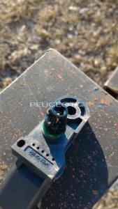

Ultrazzz Опубликовано 28 марта, 2016 Автор Опубликовано 28 марта, 2016 (изменено) ты его карбоклинером помой.. и обратно поставь..мож в каке.. а ты сразу новый хочешь купить.. Датчик помыл, но свиду он был чистым. берешь манометр..для шин за 150-300 руб.. открутил колпачек на рампе(там нипель как в колесе) - завел авто и сделал замер.. обернув тряпочкой нипелек-чтоб не брызгался бензом.. посмотрел показания- сбросил..и повторно.. Это тот самый колпачёк я обвёл ? Пару вопроов по технологии измерения - манометр должен быть со штуцером что бы накрутиться вместо колпачка или же просто прислонить можно ?И если прислонять то какая последовательность действий - открутить колпачёк - завести - подойти прислонить манометр ? Бензин не разбрызгаю по округе пока буду идти из-за руля ? Или надо кого то просить завести, а самому стоять уже с прислоненным манометром и тряпочкой ? И ещё вопрос. Я когда чистил первый датчик снимал клему с аккумулятора. 1. Нужно вообще снимать её при снятии установке датчиков. ?2. Когда присоединил клему аккумулятора обратно, включил зажигание ( машину не заводил) , через минуту достал ключ вышел из машины и услышал что крутится вентилятор на радиаторе ( в салоне было не слышно). Крутился он так минут 5 и не переставал, я завёл машину, потом заглушил. он перестал крутится - это что было ? глюк какой то или тоже неисправность искать ? P.S. Датчик ОЖ только сегодня екзи-ст подвёз, ещё не менял. Изменено 28 марта, 2016 пользователем Ultrazzz

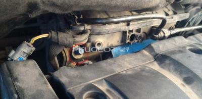

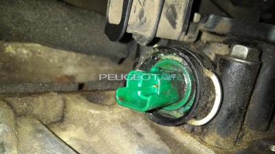

Ultrazzz Опубликовано 2 апреля, 2016 Автор Опубликовано 2 апреля, 2016 (изменено) Не могу понять. У меня стоит датчик который без резьбы что ли ? Попробовал открутить, не могу поймать датчик. Сфоткал - а там вот так вот. Это датчик без резьбы ? А почему же в сервисбоксе по моему вину датчик с резьбой ? Пипец, ждал этот датчик неделю ( Подумалось, может термостат меняли и в новом термостате разъем не под резьбовой датчик ?А какой код у датчика без резьбы тогда ? Изменено 2 апреля, 2016 пользователем Ultrazzz

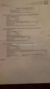

Мартын Опубликовано 2 апреля, 2016 Опубликовано 2 апреля, 2016 Не могу понять. У меня стоит датчик который без резьбы что ли ? Попробовал открутить, не могу поймать датчик. Сфоткал - а там вот так вот. Это датчик без резьбы ? А почему же в сервисбоксе по моему вину датчик с резьбой ? Пипец, ждал этот датчик неделю (P_20160402_162342.jpg Подумалось, может термостат меняли и в новом термостате разъем не под резьбовой датчик ?А какой код у датчика без резьбы тогда ? ПРЕТЕНЗИЯ КЛИЕНТА : ЗАГОРАНИЕ СИГНАЛИЗАТОРА ПЕРЕГРЕВА ОХЛАЖДАЮЩЕЙ ЖИДКОСТИ С ПРИСУТСТВИЕМ ИЛИ БЕЗ КОДА ОШИБКИ P0116 В КОМПЬЮТЕРЕ УПРАВЛЕНИЯ ДВИГАТЕЛЕМ (ТЕМПЕРАТУРА ОХЛАЖДАЮЩЕЙ ЖИДКОСТИ) - ПРОБЛЕМА В ОБЛАСТИ РАБОТЫ / ЭФФЕКТИВНОСТИ СИСТЕМЫ ОХЛАЖДЕНИЯ УСЛОВИЯ ВОЗНИКНОВЕНИЯ : ПРИ ДВИЖЕНИИ 1. ПРОИСХОЖДЕНИЕРастрескивание чашки датчика температуры охлаждающей жидкости, ошибочная диагностика температуры охлаждающей жидкости в компьютере управления двигателя.2. РАБОТА ПРИ ПОСЛЕПРОДАЖНОМ ОБСЛУЖИВАНИИКонтроль датчика температуры охлаждающей жидкости .2.1. Необходимая деталь1 Датчик температуры охлаждающей жидкости (При необходимости) (Реф. 1338 F8) .2.2. Работа Рисунок : B1GQ01ZD Проверьте соответствие датчика температуры охлаждающей жидкости (Зеленый разъем) .ПРИМЕЧАНИЕ : Маркировка должна быть 96 566 364 80 ( поставщик VALEO)Если маркировка не соответствует : Замените датчик температуры охлаждающей жидкости .Загрузите с помощью телезарузки последнюю версию программного обеспечения компьютера управления двигателем , имеющуюся на сервере послепродажного обслуживания. На всех рестайлах с 2005 года датчики температуры идут со скобкой!А в программе походу ошибка.

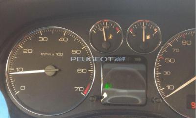

Ultrazzz Опубликовано 3 апреля, 2016 Автор Опубликовано 3 апреля, 2016 (изменено) Поменял датчик. Завёл машину. проходит минут 5-10, температура на месте, как будто датчик не рабочий. чуть поездил по парковке температура чуть поднялась, но не выше семидесяти градусов. при этом когда кружил по парковке сначала поднялась до 70, притормозил, опустилась на деление. хотя прошло минут 15-20 с момента заводки выше 70 так и не поднялась температура. Заглушил - посмотрел сколько жидкости в бачке расширительном. Жидкость намного выше уровня макс, ближе к горловине ( на холодном было на отметке макс) . открутил крышку расширительного бачка - жидкость под горло в бачке поднялась. Получается что воздушная пробка в системе всё таки ? P.S. Вчера ещё до замены датчика хотел проверить на наличие воздушных пробок. Долил в бачёк жидкости побольше. открутил 2-а колпочка - на патрубке отопителя и на термостате. Оттуда полилась чистая жидкость сразу без признаков воздуха - решил что пробки нет воздушной. Или процедуру стравливания воздуха надо на прогретом двигателе делать ? P.S.2. Антифриз менялся год назад в сервисе на ТО-80, его можно слить и по новой залить или же лучше заменить полностью ? Изменено 3 апреля, 2016 пользователем Ultrazzz

serzh1980 Опубликовано 5 апреля, 2016 Опубликовано 5 апреля, 2016 Датчик поменял и молодец- не лезь к нему больше. Не мешай ему работать!!!Про уровень ОЖ тоже можешь ничего не спрашивать- всё ок!Чини резистор вентилятора- и/или смотри контакты к нему и к вентилятору - т.к. он у тебя включается нормально сам иногда(если контакты в норме - то желательно сканером тест вентиляторов включить - посмотреть первую вторую скорость- работает ли) - !!!

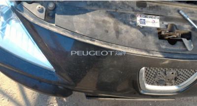

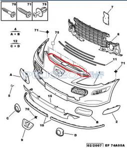

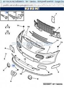

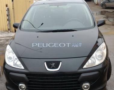

Ultrazzz Опубликовано 6 апреля, 2016 Автор Опубликовано 6 апреля, 2016 (изменено) Не пойму на моём авто можно добраться к блоку управления вентилятором сверху ?, отщёлкивается выделенным красная панелька или она литая с бампером ?Смутило что в сервисбоксе - это одна деталь - бампер, хотя по виду вроде как разные детальки. тут без выделения красным Морда выглядит так: и кусок под капотом нашёл фотку Изменено 6 апреля, 2016 пользователем Ultrazzz
Мартын Опубликовано 6 апреля, 2016 Опубликовано 6 апреля, 2016 Либо снизу бампера либо снимать бампер.
