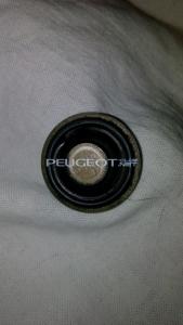

MultiStranger Опубликовано 25 марта, 2016 Автор Опубликовано 25 марта, 2016 Накрылась мембрана в насосе высокого давления. Кто знает как из Китая заказать?
