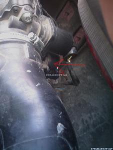

Думаю он внутри заслонки
Не, я уже проверял он идет отдельно, меня смущает только вопрос, нужноли его как то особенно выставлять? (педаль не электронная, на тросике).

Особенно выставлять его не требуется. Он у вас правильно стоит. А Вы сам датчик случаем не разбирали ?

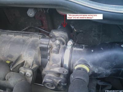

А так его на замену. У меня неисправность по Вашим признакам была связана с мотор-регулятором холостого хода (над датчиком др.заслонки).
Не совсем понял, это второй датчик который сверху стоит? (вроде это датчик воздуха). Сам датчик разбирать побоялся,а то и до сервиса доехать не смогу. Просто в мозгах ошибка именно о том, что не правильны угол дроссельной заслонки, по этому и сделали вывод что датчик накрылся. В четверг еду к своему электрику, там все и выяснитЦЦо ((((

верхний это регулятор холостого хода.
