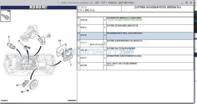

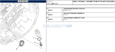

Мартын Опубликовано 6 сентября, 2016 Опубликовано 6 сентября, 2016 (изменено) гляньте на всякий контакты в разъеме что втыкается в катушку зажигания - не сильно разжаты? ну питание у меня тоже завышено..педаль электронная. Это скорее погрешность. Датчик абсолютного давления можно промыть карбоклинером.. что на картинке отмечено- заодно заглянув в него поймете как там ему.. не в масле ли.. Дроську помыть заодно можно)). И сделать адаптацию заслонки.. Ну эт я так.. Ошибка была -Датчик скорости..? - это на коробе должен быть.. короб механика? Дайте вин..Просто не в курсе есть ли он вообще у вас..кстати на автомате- при его (датчике скорости) плохой работе или при оплавлении проводов (иногда об выпускной коллектор как на на моем авто - плавиться) может глохнуть при сбросе газа.. И обороты уходят ниже порога холостого хода при остановке пореще со скорости например 60-80 на полный юз.. но это автомат..Вы походу на разных языках общаетесь.Фото ваших вопросов выложите либо подробнее обрисуйте вопрос - это уже к автору относиться. Изменено 6 сентября, 2016 пользователем Grigorushka
MaxCouper Опубликовано 6 сентября, 2016 Опубликовано 6 сентября, 2016 Ошибка была -Датчик скорости..? - это на коробе должен быть.. короб механика? Дайте вин..Просто не в курсе есть ли он вообще у вас..кстати на автомате- при его (датчике скорости) плохой работе или при оплавлении проводов (иногда об выпускной коллектор как на на моем авто - плавиться) может глохнуть при сбросе газа.. И обороты уходят ниже порога холостого хода при остановке пореще со скорости например 60-80 на полный юз.. но это автоДатчик скорости есть конечно, на схеме он под номером 6, если не ошибаюсь.
Roady Опубликовано 6 сентября, 2016 Автор Опубликовано 6 сентября, 2016 (изменено) Механика. Ошибка по датчику скорости - это скорее из области абс, была однократно, больше не вылазит. Да, на картинке же вроде отмечен не дад? Он пятым номером идет или я что то не понимаю? Вин VF33AKFWB83232106, мож чего полезного скажете.Заслонку (да и весь узел) чистили 15 тыщ назад. По датчику давления не уверена, что трогали. Надо глянуть. Изменено 6 сентября, 2016 пользователем Roady
serzh1980 Опубликовано 6 сентября, 2016 Опубликовано 6 сентября, 2016 (изменено) Механика. Ошибка по датчику скорости - это скорее из области абс, была однократно, больше не вылазит. Да, на картинке же вроде отмечен не дад? Он пятым номером идет или я что то не понимаю? Вин VF33AKFWB83232106, мож чего полезного скажете.Заслонку (да и весь узел) чистили 15 тыщ назад. По датчику давления не уверена, что трогали. Надо глянуть.да - эт я смотрю в книгу вижу ху.. дад под 5-кой.. его промыть.. на всякий.. а отмечен датчик положения дроси.. 6-ть датчик положения коленвала. Если б он хандрил..может ДВС и глохнуть и не заводиться вообще.. В ПП2000 обороты ДВС не будет показывать при нерабочем датчике.Датчик скорости всё же есть.. проверить его можно в динамический параметрах короба через пп2000. Там показывается скорость вращения двс и короба- вот если датчик скорости не арбайтен- то показания от короба могут быть 0. Смотреть лучше в движении.. т.к. у меня например - данная ошибка проявлялась как-то периодически.. Во время движения - работает- как только останавливался - показывало то 0 то нормально.. А должно показывать скорость вращения на всех режимах. На неутралке тоже показания есть. Разница между оборотами двс и коробом примерно 25-50 но у двс всегда выше чем у коробки.Вы походу на разных языках общаетесь.Фото ваших вопросов выложите либо подробнее обрисуйте вопрос - это уже к автору относиться.Да Лёша..прав... непонятно из описания то ли питание заслонки большое- то ли давление во выпускном коллекторе маленькое(627 - т.к. близко к атмосферному). У меня все отлично - реакция на педаль мгновенная. Свободного хода нет, заедания нет.Хотя вот значение "датчика педали" (в разделе впускного коллектора - давление заслонки) в пп2000 меня смущает. Отчего показания такие большие? 627 на холостом при норме 320-340mv? Что это вообще за значения и что подразумевают?Давление во впускном коллекторе 627??? И с учетом что кат вырезан... И датчик абсолютного давления нормальный-чистый..рабочий.. Проверить бы метки грм.. Если всё хорошо с ними- то компрессию мерить.. что-то тут не так.. Изменено 6 сентября, 2016 пользователем serzh1980
