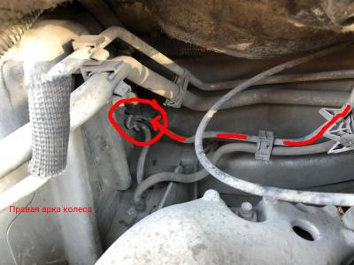

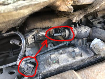

pro_bell Опубликовано 5 апреля, 2020 Опубликовано 5 апреля, 2020 У меня в Пежо 307 1.4 2001 г.в. оказалось всё проще,чем я думал.И заслонку промывал,и ДАД поменял,и топливный насос чистил...В итоге продул трубочку справа от ДАД (она уходит к правой стойке аммортизатора и пыжик перестал выдуриваться. Может кому поможет...Как делается инициализация впрыска на пежо 307 1.4 2001 г.в.?Приветствую. Не буду раздувать темы, напишу здесь...Не держит холостые, постоянно с перегазовкой. Ездил в сервис autopsa.ru не смогли найти проблему, посоветовали промыть дроссель. В итоге заехал к знакомому, промыли ДАД, дроссель, проблема осталась, причем с отсоединенной трубкой (на клапанной крышке) не глохла. Выяснили, что не идет воздух из трубки со стороны ДАД (см.фото). Кто знает куда идет этот патрубок? Абсорбер? Временно на трубку надели паролон для фильтрации, пока с трубкой не разобрались.
Мартын Опубликовано 5 апреля, 2020 Опубликовано 5 апреля, 2020 (изменено) Приветствую. Не буду раздувать темы, напишу здесь...Не держит холостые, постоянно с перегазовкой. Ездил в сервис autopsa.ru не смогли найти проблему, посоветовали промыть дроссель. В итоге заехал к знакомому, промыли ДАД, дроссель, проблема осталась, причем с отсоединенной трубкой (на клапанной крышке) не глохла. Выяснили, что не идет воздух из трубки со стороны ДАД (см.фото). Кто знает куда идет этот патрубок? Абсорбер? Временно на трубку надели паролон для фильтрации, пока с трубкой не разобрались.Внутри правого крыла стоит абсорбер и если нет подкрылка могут быть проблемы. Изменено 5 апреля, 2020 пользователем Мартын
