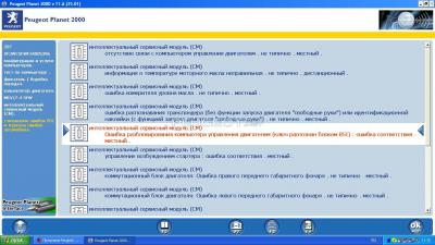

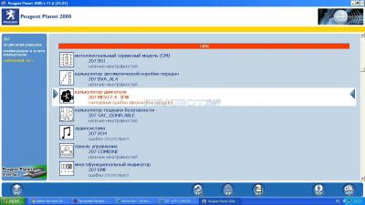

Диагност Опубликовано 26 июня, 2016 Опубликовано 26 июня, 2016 Нет связи с блоком.При глобальном тесте двигатель определяется,но не видит ошибок.

Диагност Опубликовано 27 июня, 2016 Автор Опубликовано 27 июня, 2016 (изменено) @Диагност, Сори с вином перепутал.Машина пришла в разобранном состоянии,я ее собрал сделал диагностику.В глобальном тесте определяется и все.Ошибки не считывает.До меня там уже полазили. Изменено 27 июня, 2016 пользователем Диагност
