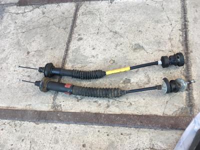

Sasha Опубликовано 1 мая, 2018 Опубликовано 1 мая, 2018 Началось все с того, что после покупки авто педаль сцепления хватала в самом ницу и плохо переключались передачи. Старый хозяин сказал, что он менял сцепление недавно в машине. Ну, я по глупости своей - верю людям. Думаю, раз сцепа новая - то это тросик. Купил новый и поставил. Машина стала трогаться в самом конце хода педали и заваняло сцеплением. После этого передачи перестали включаться на заведенном движке вообще. Поставил старый трос, таже фигня. Появился ход рычага куда трос сцепы вставляется. Выкладываю фото троса старого и нового и видео хода рычага. И вопрос, что это? сцепление менять? Выжимной? или все вместе?2018-05-01_17_32_12.mp4

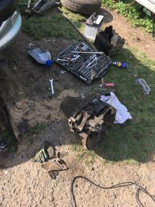

Sasha Опубликовано 3 мая, 2018 Опубликовано 3 мая, 2018 Проблема была в заклинившем выжимном. Сначала заклинило выжимной, а потом сломалась вилка внутри коробки. Фотки потом выложу и номера новых запчастей, как придут. 1

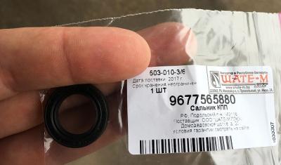

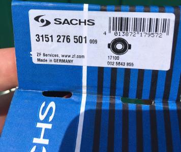

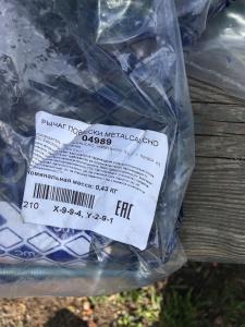

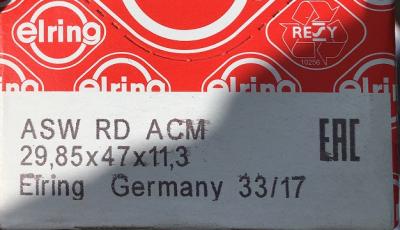

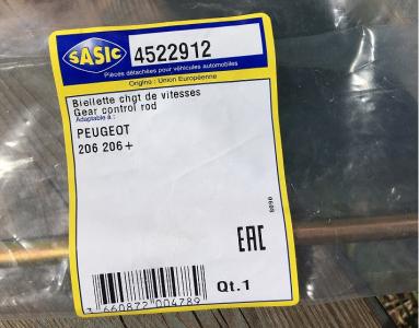

Sasha Опубликовано 7 мая, 2018 Опубликовано 7 мая, 2018 1.4 л., 75 лошадок.Иранец хетчбэк.Замена вилки и выжимного. Фотки новых деталей. Может кому поможет.ВыжимнойМаленький сальник КПП Шплинт туда жеСальники валов левый и правыйВилка в сборе продается, со всеми пластмаскамиТяга длиннаяДве тяги короткиеРычаг. Это то что с пластмассовым шаром.Еще колпачок на сапун, его там не было и 2а литра масла GL-5 75W-90.Теперь педаль хватает сверху. Буду искать как сделать, что бы схватывала посередине. Ну и ручка КПП не болтается больше и передачи четко входят.
