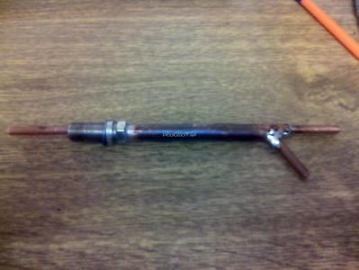

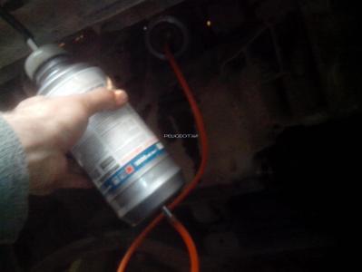

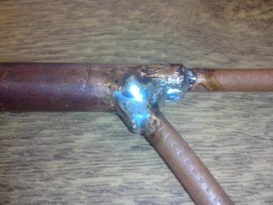

Nikey Опубликовано 9 июля, 2016 Опубликовано 9 июля, 2016 Вобщем что... Забацал я из старой свечи и двух медных трубочек вот такую не хитрую приблуду: Пробег машинки 145 тыщщ,.. раскоксовочка наверно не помешала б... ЧЕМ?... Конечно "средством для мытья кухонных плит от нагара". Почему?... Во-первых, доступность. В хозяйственных магазинах этого добра видимо-нивидимо, и стоит оно копейки. Я покупал флакон 500 грамм за 60 рублей (май 2016). Во-вторых, - эффективность! Достаточно капнуть это средство на днище поршня, подержать минутку и... смыть водой. Элементарно! Не надо ничего ни скрести, ни тереть. Поршни будут блестеть как новые! В третьих - средство, хоть и гелеобразное, но очень текучее! Единственный его как бы недостаток - оно вступает в реакцию с алюминием, но реакция эта настолько слабая, что никакого вреда не наносит. Ну... по крайней мере мне так кажется. после многочисленных экспериментов. Всё делается элементарно. Сначала надо подвести поршень в ВМТ в такт сжатия (это когда все клапана закрыты), вернуть его обратно миллиметров на 5, залить средства до краёв камеры сгорания, закрутить свечу и покручивать колено в ВМТ без резких усилий и фанатизма. Минуты через две промыть камеру сгорания с помощью приблуды водой из бачка который стёкла моет. После промывки опять опустить поршень на 5 мм, вкрутить свечку и поколыхать колено в ВМТ, чтоб вода повыдавливала остатки средства из колец. Воду через приблуду можно выдуть хоть компрессором, хоть насосом, хоть ртом. . Потом пожужжать стартером без свечек, вся вода и вылетит. Перед тем как жужжать, надо распылить масло в цилиндры через свечные колодцы. Лучше всего для этой цели подходит аэрозольная смазка, но я тупо макал силиконовую трубочку в моторное масло, потом быстро вставлял её в свечной колодец и быстро крутил зажав её между ладонями. За счет центробежной силы масло разбрызгивалось по цилиндру. Такое количество грязной воды выливается из каждого цилиндра Дальше вода идёт уже чистая Всю эту процедуру я проделывал с каждым цилиндром по два раза. Воды из поддона вылилось где то литр, т.к. я промывал дофига раз. Да ещё и компрессором дул Потом маслом СИБОИЛ (300 руб за 4 литра 2016г.) через отверстие для фильтра я промыл систему смазки двигателя. Промывал с помощью компрессора и вот такой не хитрой приблуды Надо сказать, чёрное масло из системы стекало долго и упорно. До раскоксовки компрессия была 14 очков, после раскоксовки - 15. Вроде как тяга на низах улучшилась. Расход бензина по компу при пробеге 2500км 7,7 литров на сотню при средней скорости 42км/ч. Движок EW10j4 (2 литра) PS. Только не говорите мне что ЛАВРом и прочей лабудой можно раскоксовать движок. Я пробовал 101-м и 202-м отмывать поршня. Фигня это всё. 2
