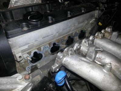

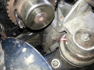

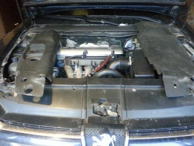

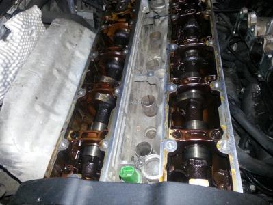

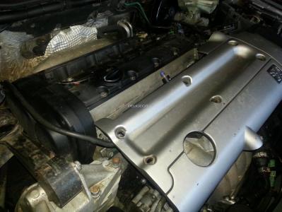

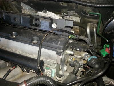

Сергей_607 Опубликовано 26 июля, 2016 Автор Опубликовано 26 июля, 2016 И так :1.Снимаем декоративные боковые крышки.2.Снимаем верхнюю декоративную крышку3.Отсоединяем и снимаем катушку зажигания, разъём с клапана распределения фаз зажигания, разъём дпр, разъём датчика ож, топливную рампу (я просто её открутил и вместе с форсунками отвёл в сторону, положив на акб).4.Снимаем впускной коллектор, открутив болты сверху и снизу (он как бы стоит на дюралевой подставке, открутить их можно из под авто), когда освободите его, то просто можно отвести к радиатору, при снятии гбц, он не мешает .5.Далее, можно снять клапанные крышки как сделал я, но не принципиально, можно и в последнюю очередь.6.Снова лезем под авто и откручиваем кольцо крепящее приёмную трубу к штанам и разъединяем, это нужно будет сделать заранее, так как, потом нужно будет под авто поставить домкрат и до кольца без ямы или подъёмника будет трудно добраться . Фото снизу не сделал, было крайне не удобно(( Далее, берём домкрат и слегка поднимаем уперев под поддон предварительно уплотнить дощечкой двс. Теперь, когда двигатель надёжно подпёрт снизу откручиваем тягу и подушку верхнюю целиком , это необходимо чтобы снять верхний кожух ГРМ Далее открутить болт, который так же держит гбц, на фото стрелочкой .7.Верхний кожух снят, снимаем колесо, приводной ремень, откручиваем шкив и теперь можно снять нижнюю часть кожуха.8.Далее, совмещаем и фиксируем метки грм (распределительные валы и коленвал) специальными штифтами *в моём случае, мне стандартный набор для EW12 не подошёл и я обошёлся свёрлами*, но всё равно лучше сделать метки ещё Красочкой, так как нам просто необходимо заменить прокладку гбц, мы не будем трогать распределительные валы, мы просто их зафиксируем, так и оставим при снятии установки гбц.9. Теперь необходимо снять ремень грм, ослабляем натяжной ролик и снимаем ремень, фото №10 10. Снимаем трубку от термостата к помпе, все шланги подходящие к гбц и начинаем откручивать (я откручивал с середины, потихоньку осламляя )11. Снимаем ГБЦ покачивая аккуратно (я делал один, по этому было скажем так сложновато))) ну и видим виновника торжества и воду в 1,2 цилиндре .На этом, мой скромный фото отчёт закончился, точнее терпение. Одному реально сложно было ((.Чистим ГБЦ и блок ДВС от старой прокладки и начинаем собирать всё в обратной последовательности Как итог:- ГБЦ спокойно можно снять не трогая распределительные валы.-ГБЦ Легко снимается с выпускным коллектором (так проще), потому, что потом не имея подъёмника или ямы, откручивать его крайне и ставить обратно не удобно, двигатель завален конструктивно в сторону салона. (.-Болты я оставил старые, измерив их длину, они совсем не отклонены от нормы (согласно мануалу)Если есть вопросы, готов на них ответить, так как по любому, много упустил, всего как говориться не упомнишь)))) А датчик уровня антифриза почему не пискнул?...А у меня его нет, в дорестайле 2,2 с завода не присутствует(. 3

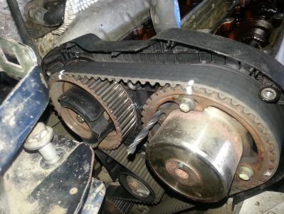

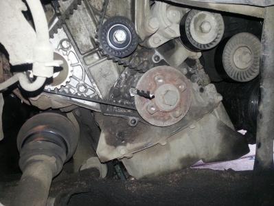

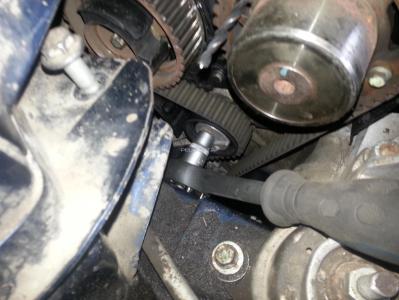

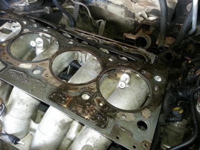

serzh1980 Опубликовано 30 июля, 2016 Опубликовано 30 июля, 2016 8.Далее, совмещаем и фиксируем метки грм (распределительные валы и коленвал) специальными штифтами *в моём случае, мне стандартный набор для EW12 не подошел Серега- поясни- почему..а то непонятно.. Коленвал не стопорил? Метка на фланце коленвала и блоке сошлись при стопе распредов?И шестерня на выпускном распреде у тебя странная какая-то.. у меня другая..И еще..вопросик.. у тебя на 6-й картинке подушка правая с металлическим верхом- это какая-то крышка или подушка такая? У меня там уже резину подухи видно.. нету такой железки..И все?Вы поставили голову без проверки на плоскость?То что ее повело 99%.М-да, за то ремень ГРМ на вид определяем.В общем руководство как НЕ нужно менять прокладку ГБЦ.Дима- тут же про замену прокладки Серега пишет. А не про поведенную гбц...Ну нет у человека возможности и времени на её проверку.. в надежде что её не повело - пока заменил прокладку- если снова пробьет её- то повезет гбц в ремонт. Может обойдется всё.. и он попал в 1%.

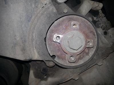

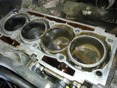

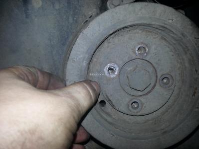

Сергей_607 Опубликовано 1 августа, 2016 Автор Опубликовано 1 августа, 2016 Привет, Серёг.По поводу подушки, это такая подушка -изначально стояла, может до меня кто- то колхозил, но со своей работой справляется на отлично и никакого износа .По поводу стопора колена, это отдельная история, так и знал, что, что-то забуду написать. Короче понять не могу,, что это за EW12 . Шестерни другие, колено через маховик не стопорится тупо в маховике нет отверстия. Короче застопорил я через вот так, как на фото (сошлось сверху, сошлось и там) Короче полный пиз....ц. 1
serzh1980 Опубликовано 1 августа, 2016 Опубликовано 1 августа, 2016 Привет, Серёг.По поводу подушки, это такая подушка -изначально стояла, может до меня кто- то колхозил, но со своей работой справляется на отлично и никакого износа .По поводу стопора колена, это отдельная история, так и знал, что, что-то забуду написать. Короче понять не могу,, что это за EW12 . Шестерни другие, колено через маховик не стопорится тупо в маховике нет отверстия. Короче застопорил я через вот так, как на фото (сошлось сверху, сошлось и там) Короче полный пиз....ц. как у меня один в один.. ))) только по фланцу-всё сходилось. Мелкие стопоры у меня встали нормально в распред-шестерни.Ну как дела после починки? Сколько накатал после замены прокладки? 1

Сергей_607 Опубликовано 1 августа, 2016 Автор Опубликовано 1 августа, 2016 Саш, если честно я вообще не распредвалы не трогал, не клапана. снял в сборе и поставил в сборе. Единственное, это сначала клапана почистил очистителем дросселя + от старой прокладки голову и блок + поршня сверху, а потом шлифанул машинкой для полировки кузова (можно сказать кругом из валенка))) Я тогда только из больницы вышел и у меня была абсолютная опатия, не времени и не желания не было 1

Сергей_607 Опубликовано 1 августа, 2016 Автор Опубликовано 1 августа, 2016 Серый, а у тебя получается, тоже на шкиву колена и в блоке отверстие для его фиксации?
serzh1980 Опубликовано 1 августа, 2016 Опубликовано 1 августа, 2016 Серый, а у тебя получается, тоже на шкиву колена и в блоке отверстие для его фиксации? да. 1
serzh1980 Опубликовано 2 августа, 2016 Опубликовано 2 августа, 2016 Ура, я не один такой))) я же рассказывал, что стопорил шкив сверлом 8-кой, а распредвалы стопорами (аналог оригинальных стопоров)те что маленькие. А вот если стопорить через маховик никак не доходит до меня.. почему поршни 2-3 в вмт встают. Кстати в маховике есть отверстие у тебя.. но оно по ходу для того чтобы открутить фланец с коленвала-центральный болт- т.к. грм валы в стопы никак не встают..
Сергей_607 Опубликовано 2 августа, 2016 Автор Опубликовано 2 августа, 2016 Да и х.... с ними, сверлом ещё и удобнее. Не нужно лесть под машину
