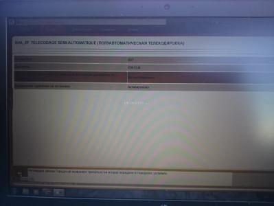

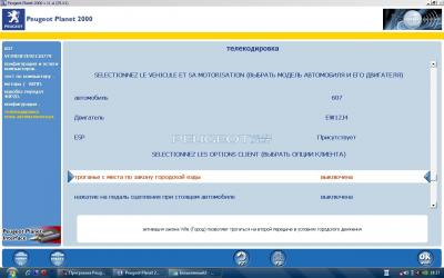

Serj_mysky Опубликовано 29 августа, 2016 Опубликовано 29 августа, 2016 У нас в коробке по умолчанию прошито , в обычном режиме (не спорт), трогаться со второй (типа комфортный режим). Я у себя перенастроил поставил с первой, стало немного получше.
AlexxxTT Опубликовано 29 августа, 2016 Опубликовано 29 августа, 2016 У нас в коробке по умолчанию прошито , в обычном режиме (не спорт), трогаться со второй (типа комфортный режим). Я у себя перенастроил поставил с первой, стало немного получше.А как?!!! Диагбоксом???

Сергей_607 Опубликовано 29 августа, 2016 Автор Опубликовано 29 августа, 2016 У нас в коробке по умолчанию прошито , в обычном режиме (не спорт), трогаться со второй (типа комфортный режим). Я у себя перенастроил поставил с первой, стало немного получше.,Ого, а это как интересно? Ну у меня кстати я обращал внимание с первой трогается, если переключить в ручной режим допустим на светофоре, то стоит первая передача.

Мартын Опубликовано 1 сентября, 2016 Опубликовано 1 сентября, 2016 (изменено) Алексей я так и знал, что вы вставите свои пять копеек!!!Безымянный3.jpgБеру свои слова обратно.Так далеко не заходил - не было необходимости. Изменено 1 сентября, 2016 пользователем Grigorushka
AlexxxTT Опубликовано 1 сентября, 2016 Опубликовано 1 сентября, 2016 Отключил у себя сегодня. Попробуем!)))
AlexxxTT Опубликовано 1 сентября, 2016 Опубликовано 1 сентября, 2016 Старт стал гораздо бодрее. Чуть передавишь и колеса в пробуксовку)))

Сергей_607 Опубликовано 5 сентября, 2016 Автор Опубликовано 5 сентября, 2016 Ну, что могу сказать? Да я просто охренел, после того как поменял настройки в акпп. Машину просто не узнать, я впервые за 5 лет не жалею, что у меня автомат. Первый выезд из гаража, это была щебёнка из под колёс, нажал на газульку по привычке с расчётом, что пока она подумает (в смысле машина), пока проснётся . По городу, ущербно себя теперь так же не чувствую.СЕРЁГА СПАИБО !!!!!!!!!!!!!!!!!!!!!!!!!
AlexxxTT Опубликовано 5 сентября, 2016 Опубликовано 5 сентября, 2016 Ну, что могу сказать? Да я просто охренел, после того как поменял настройки в акпп. Машину просто не узнать, я впервые за 5 лет не жалею, что у меня автомат. Первый выезд из гаража, это была щебёнка из под колёс, нажал на газульку по привычке с расчётом, что пока она подумает (в смысле машина), пока проснётся . По городу, ущербно себя теперь так же не чувствую.СЕРЁГА СПАИБО !!!!!!!!!!!!!!!!!!!!!!!!!Тоже присоеденяюсь к благодарности!))) Удовольствия выше крыши!!!)))
