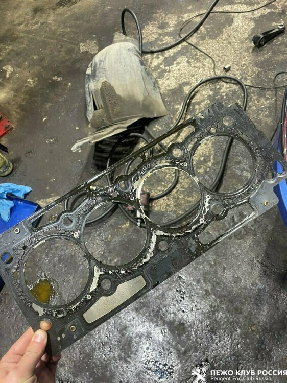

Kira_K Опубликовано 6 сентября, 2021 Опубликовано 6 сентября, 2021 Столкнулся с аналогичной проблемой. Газы в системе ОЖ, выкручивал свечи - 2-ой цилиндр плюётся антифризом. Забавно что кап-ремонт был около 15тыс км назад(замена всех уплотнений, ничего не точилось). До этого пару раз перегревал мотор но не насиловал его в красной зоне. При переборке мотора достаточно примитивно но всё-же посмотрели плоскость ГБЦ - искривлений не выявлено. Грешу на некачественную прокладку, ибо протягивал болты строго по мануалу и они новые. Какой фирмы прокладку ставили? Сколько уже накатали после замены?
Dimkin67 Опубликовано 7 сентября, 2021 Опубликовано 7 сентября, 2021 06.09.2021 в 17:10, icechieff сказал: ставлю на дыру в продувке. А я не соглашусь, моя мотивация такова- плюёт антифриз только из одного цилиндра. Если бы была дыра , то по каналу тянуло по всем горшкам, а тут только один . Правда от этого не легче....Эххх
icechieff Опубликовано 8 сентября, 2021 Опубликовано 8 сентября, 2021 9 часов назад, Dimkin67 сказал: А я не соглашусь, моя мотивация такова- плюёт антифриз только из одного цилиндра. Если бы была дыра , то по каналу тянуло по всем горшкам, а тут только один . Правда от этого не легче....Эххх смотря как трещина
Dimkin67 Опубликовано 13 сентября, 2021 Опубликовано 13 сентября, 2021 08.09.2021 в 07:54, icechieff сказал: смотря как трещина По итогу, НЕ трещина.Вот такая прокладка от Cortego. Замена прокладки была произведена 29.12.2020 , пробег на момент возникновения проблемы составил примерно 15000. Новая будет Виктор Рейнц. 1
Dimkin67 Опубликовано 14 сентября, 2021 Опубликовано 14 сентября, 2021 (изменено) По словам сервисмена, да. На этот раз делает в сервисе,т.к. уже успел доехать до Северной Столицы. Изменено 14 сентября, 2021 пользователем Dimkin67 1
Kira_K Опубликовано 14 сентября, 2021 Опубликовано 14 сентября, 2021 12 часов назад, Dimkin67 сказал: По итогу, НЕ трещина.Вот такая прокладка от Cortego. Замена прокладки была произведена 29.12.2020 , пробег на момент возникновения проблемы составил примерно 15000. Новая будет Виктор Рейнц. Во первых Corteco...во вторых - ёпс тудэй ты какого хрена за меня контент выкладываешь??? не успел утром зайти отписаться - хренак уже всё сделал шпион... 1
