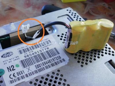

gavr83 Опубликовано 31 июля, 2016 Автор Опубликовано 31 июля, 2016 (изменено) Да, есть такая, п.56. Изменено 31 июля, 2016 пользователем gavr83

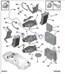

Сергей_607 Опубликовано 1 августа, 2016 Опубликовано 1 августа, 2016 Судя по картинке у вас RD4, а не 3.
gavr83 Опубликовано 2 августа, 2016 Автор Опубликовано 2 августа, 2016 (изменено) VF39UUHZJ92219675 Изменено 2 августа, 2016 пользователем gavr83
Сергей_607 Опубликовано 3 августа, 2016 Опубликовано 3 августа, 2016 У вас рд4, там действительно есть, но чёт не помню не одной темы с её проблемами(
Мартын Опубликовано 3 августа, 2016 Опубликовано 3 августа, 2016 Всем привет, у кого нибудь умирала батарейка на магнитоле rt3? Интересны симптомы, как ведет себя магнитола? Код неисправности F968 Название Отсутствие резервного элемента питания Режим неисправности, установленный вследствие ошибки ................... Функции экстренного вызова и вызова технической помощи неисправны У вас рд4, там действительно есть, но чёт не помню не одной темы с её проблемами(там действительно стоит РАДИОПРИЕМНИК АУДИОСИСТЕМА С РАДИОТЕЛЕФОНОМ "RT3
Сергей_607 Опубликовано 3 августа, 2016 Опубликовано 3 августа, 2016 Действительно, а что за прикол то? Ведь это авто после рестайлинга??? На них же RD4 , должно быть
Мартын Опубликовано 3 августа, 2016 Опубликовано 3 августа, 2016 Действительно, а что за прикол то? Ведь это авто после рестайлинга??? На них же RD4 , должно быть Навигация называется RT не есть RD - CD с радио. 1
Сергей_607 Опубликовано 3 августа, 2016 Опубликовано 3 августа, 2016 Навигация называется RT не есть RD - CD с радио.Офигеть, честно первый раз слышу. Спасибо, Лёх.
gavr83 Опубликовано 6 августа, 2016 Автор Опубликовано 6 августа, 2016 Писала она что-то про функции экстренного вызова, пока глючило, а теперь не запускается. В этом и вопрос то ли батарейка села, то ли магнитола оттопырилась. :(

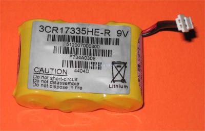

Orionmax Опубликовано 11 августа, 2016 Опубликовано 11 августа, 2016 (изменено) Почти как в телефоне. Прежде чем отдавать такие деньги я бы попробовал найти сами банки.http://www.user-manual.info/de/37875/battery-charger/sanyo/cr17335he-r/ Изменено 11 августа, 2016 пользователем Orionmax
