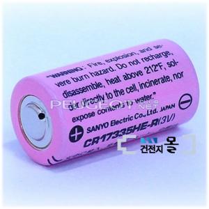

gavr83 Опубликовано 13 августа, 2016 Автор Опубликовано 13 августа, 2016 http://www.planete-citroen.com/forum/showthread.php?t=77802вот тут простые европейские граждане так же переживают о цене, а вдруг пожар, если брать не ситроен батерри... Но в то же время предлагают альтернативу CR123A. цена таких батарей более приемлема и их можно купить в России. Главное не купить батарейки, их нельзя заряжать Аккумулятор 16340 R123, RCR123A, CR123 ...ссылка не работает.Спасибо за понимание и сочувствие.Pile de secours RT3.jpgP6070219.jpg Почти как в телефоне. Прежде чем отдавать такие деньги я бы попробовал найти сами банки.http://www.user-manual.info/de/37875/battery-charger/sanyo/cr17335he-r/Согласен. Пробую, что-нибудь подобрать.
gavr83 Опубликовано 13 августа, 2016 Автор Опубликовано 13 августа, 2016 Батарейка умерла странным образом. Снял элемент. На концах 0 вольт, странно. Элемент не перезаряжаемый. Разобрал. Три 3-х вольтовые банки и три радиодетали, из них 2 диода на крайних банках, что бы не перезаряжать элемент, и одна деталь соединяет последовательно 1 и две остальных. Отдельно элементы показали по три с гаком вольт. Диоды оказались целыми, а вот третья ни как не звонится, она хоть и с аббревиатурой, но пока не могу идентифицировать, похожа на кондер (как смоляная капля), но по схеме тогда не клеится. Короче перекрыл я ее , на концах 9 с гаком, все гут . Поставил, магнитола со стартом двигателя не запускалась, но запускалась с сервисной кнопки "котик" . Не долго музыка играла, дней пять .
Orionmax Опубликовано 13 августа, 2016 Опубликовано 13 августа, 2016 Диоды оказались целыми, а вот третья ни как не звонится, она хоть и с аббревиатурой, но пока не могу идентифицировать,Возможно третья предохранитель.ОО диоды? Углубившись в тему обнаружил свою ошибку. Похоже тут можно использовать обычную батарею. По даташиту ток заряда 5 мА, явно не расчитано на зарядку в цикле.На самой батарее написано не не заряжать Сейчас магнитола неработает?

gavr83 Опубликовано 17 мая, 2019 Автор Опубликовано 17 мая, 2019 Все это время юзаю без батарейки и никаких проблем . Как оказалось, развалилась пайка контактной группы на панельке магнитолы. Из-за этого пропадало основное питание и магнитола выжрала батарейку.
RomanovDF Опубликовано 9 июня, 2021 Опубликовано 9 июня, 2021 13.08.2016 в 09:04, gavr83 сказал: Батарейка умерла странным образом. Снял элемент. На концах 0 вольт, странно. Элемент не перезаряжаемый. Разобрал. Три 3-х вольтовые банки и три радиодетали, из них 2 диода на крайних банках, что бы не перезаряжать элемент, и одна деталь соединяет последовательно 1 и две остальных. Отдельно элементы показали по три с гаком вольт. Диоды оказались целыми, а вот третья ни как не звонится, она хоть и с аббревиатурой, но пока не могу идентифицировать, похожа на кондер (как смоляная капля), но по схеме тогда не клеится. Короче перекрыл я ее , на концах 9 с гаком, все гут . Поставил, магнитола со стартом двигателя не запускалась, но запускалась с сервисной кнопки "котик" . Не долго музыка играла, дней пять . Такая же проблема. Жёлтый элемент это предохранитель на 2А, примерный аналог ВП4-4(2А/350В).
Daemon Опубликовано 9 июня, 2021 Опубликовано 9 июня, 2021 Ищите банки. Сейчас братья-китайцы делают в форм-факторе CR123 аккумы с портом mini-USB, стоят по 450руб. У меня несколько штук было (в страйкболе много барахла на этих батареях: ЛЦУ-хи, коллиматоры, ПНВ), мрут конечно, но все лучше обычных батареек, при сходной цене.
