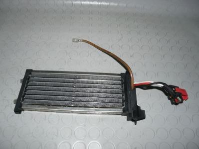

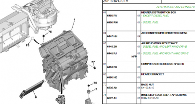

icechieff Опубликовано 8 ноября, 2016 Опубликовано 8 ноября, 2016 Очень хочется установить, но возможно ли?По схемам он должен ставится в корпус печки со стороны водителя, но на фотках корпуса печки не могу разглядеть место для него. Не понятно надо резать, или там просто заглушка.На картинке из сервисбокса видно, но номера корпусов с печкой и без - разные. Еще есть непонятки с номерами этих обогревателей.У праворуких и в рестайле и в дорестайле - 6445 RJА вот у леворуких разные. В доресте - 6445 RH, в рестайле - 6445 ZH.В чём разница??? Еще не понятно с подключением. Разъемы под него есть штатно? Вроде там еще релюха должна быть? Где она ставится? P.S. может кто схемками поделится, или фотками, если уже ставили.

icechieff Опубликовано 15 ноября, 2016 Автор Опубликовано 15 ноября, 2016 Мужики, выручайте, схемку бы из сервисбокса, не понимаю где релюха должна быть, и что с проводкой.Отопитель уже едет ко мне.
kostet Опубликовано 15 ноября, 2016 Опубликовано 15 ноября, 2016 На 308х говорят разъемы есть. Но вот на бензинки их не ставили из за безопасности
