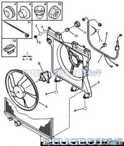

icechieff Опубликовано 25 августа, 2011 Опубликовано 25 августа, 2011 ну и что, что подключение 2-х контактное... скорость ограничивается резистором, обычно двумя...
goodboy1984 Опубликовано 25 августа, 2011 Автор Опубликовано 25 августа, 2011 ну и что, что подключение 2-х контактное... скорость ограничивается резистором, обычно двумя...А где резисторы искать, в каком месте? Реле на опоре вентилятора я нашел, но там больше ничего нет... Заранее спасибо
icechieff Опубликовано 25 августа, 2011 Опубликовано 25 августа, 2011 в корпусе вентилятора и есть резисторы. чае всего два, бывает сдвоенное...
goodboy1984 Опубликовано 28 августа, 2011 Автор Опубликовано 28 августа, 2011 Проверил еще раз. Резисторов у меня не оказалось. Есть только одно реле, которое включает вентилятор на одной скорости. Почитал на форумах, говорят бывает и такая конструкция (с одной скоростью), когда машина без кондиционера. Либо может не оригинальный вентилятор... В общем х.п., но ИМХО температура в 90-100 град это не нормально ...

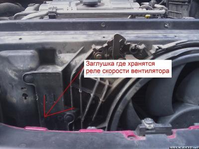

xared Опубликовано 31 августа, 2011 Опубликовано 31 августа, 2011 А на самом корпусе вентилятора нет отдельной крышечки на 3 пистонах, обычно реле спрятаны там?
icechieff Опубликовано 31 августа, 2011 Опубликовано 31 августа, 2011 А мне дай вин, я посмотрю что да как у тебя...

goodboy1984 Опубликовано 6 сентября, 2011 Автор Опубликовано 6 сентября, 2011 А на самом корпусе вентилятора нет отдельной крышечки на 3 пистонах, обычно реле спрятаны там?Нет у меня другая крышечка - округлая - там спрятано одно реле. Больше ни резисторов ничего другого нет, специально рылся, смотрел. Их нет там абсолютно точно.

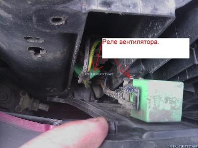

icechieff Опубликовано 7 сентября, 2011 Опубликовано 7 сентября, 2011 Проверил еще раз. Резисторов у меня не оказалось. Есть только одно реле, которое включает вентилятор на одной скорости. Почитал на форумах, говорят бывает и такая конструкция (с одной скоростью), когда машина без кондиционера. Либо может не оригинальный вентилятор... В общем х.п., но ИМХО температура в 90-100 град это не нормально ...Посмотрел, у тебя и правда одна релюха:
