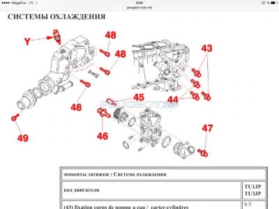

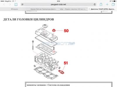

xared Опубликовано 25 ноября, 2015 Опубликовано 25 ноября, 2015 Смотри еще один датчик под корпусом термостат, вкручен в голову должен быть. + из первого поста получается, что когда ты меня датчик ОЖ там было сухо, ты систему воздушил?
azateikin Опубликовано 25 ноября, 2015 Опубликовано 25 ноября, 2015 когда менял ОЖ ,на патрубке печки стравливал воздух ,колпачёк там. Про то что надо откручивать датчик температуры чтобы и там воздух спустить(кто же знал что он там остаётся?) ни где ни слова не находил. Но даже сейчас когда я вытравил весь воздух,поставил новые термос и датчик ,температура упорно стоит на 70-72 гр, и только в пробке простояв минут 20-25 она поднимается до 90. Мне впринципе не столь важен этот недогрев мотора- в плане обогрева салона-печка греет на Ура! Я про то что нормальная температура мотора 90 градусов,при которой он работает в норме(в плане расхода) ,то есть недогретый он расходует больше топлива-так? а то расход в 13-14 литров по трассе вместо 6,5-7 меня напрягает,да и в городе 10-11 тоже ,правда трудно ждать экономичного расхода при скорости 100км/ч и при 3000об/мин

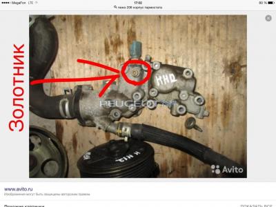

xared Опубликовано 25 ноября, 2015 Опубликовано 25 ноября, 2015 Чет совсем бешенный расход, стравливать воздух в 2 этапа (на холодну), при открытой крышке расширительного бачка сначала стравливаем воздух на патрубке печки, потом золотником на корпусе термостата, ну или чуть открутив датчик ОЖ.
azateikin Опубликовано 25 ноября, 2015 Опубликовано 25 ноября, 2015 Чет совсем бешенный расход, стравливать воздух в 2 этапа (на холодну), при открытой крышке расширительного бачка сначала стравливаем воздух на патрубке печки, потом золотником на корпусе термостата, ну или чуть открутив датчик ОЖ.вот и я о том же,если бы не расход,то я плюнул бы давно на эту стрелку ,греет и хорошо-про штуцер на термосе первый раз слышу,к датчику очень тяжело подлезть,посмотрю на выхах где он ,воздух спускал в два этапа точно,но без штуцера на термосе,теперь я надеюсь воздуха нет у меня . Хочу промыть систему спецсредством ,есть следы герметика радиатора и залить хороший фризвсё таки я склоняюсь к причине расхода-недостаточное давление-завтра приедут фильтр,и сетка в бак ,сниму гляну,если не поможет- заменю модуль в сборе

azateikin Опубликовано 30 ноября, 2015 Опубликовано 30 ноября, 2015 вообщем вчера поехал в Ашан с семьей,через 10 минут как завёл,по дороге стрелка вправо до упора,мотор СТОП! Заглушил ,снял воздухан ,открутил на корпусе термостат спускник-там воздух,стравил ,клемму сбросил на минуту и всё ок! Поехали дальше,откатали,всё норм. Сегодня завёл,парит не по-децки ,сел поехал,опять на том же месте стрелка вправо,мотор СТОП!,Съехал туда же куда и вчера-опять тоже самое-воздух! И вот думаю,а не прокладка ли ГБЦ привет шлёт? Весь день не мог дозвонится до моториста,но заказал прокладку ремонтную(1,6мм) болты,прокл,клапан,крышки ,впуска,выпуска,если завтра утром тоже самое будет,то к выходным загоню на ремонт. Сцуко-неудачная машина попалась!!!!!за месяц 50тыщ вбухал ужо! Но температура так выше 70 и не поднимается на ходу ,если медленно двигатся в заторе ,то до 80 почти доходит,а в движении 70 и всё!
