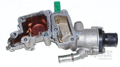

azateikin Опубликовано 16 января, 2016 Опубликовано 16 января, 2016 Вообщем поставил сегодня алюминиевый корпус термостата,и что думаете? Температура стала 90, как и надо. До этого выше 70 не подымалась,тока в пробке. Датчик температуры не стал менять,какой стоял на нём,тот и оставил,оригинальный.

azateikin Опубликовано 20 января, 2016 Опубликовано 20 января, 2016 Можете объяснить, что за алюминиевый корпус? Меня давно беспокоит температура эта. Даже в минус 20 она плавает от 70 до 100 градусов.от пежо 206 ,артикул 13336p9.но новый облезешь покупать,я на разборе за 1000 купил

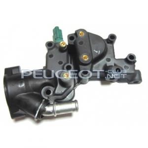

azateikin Опубликовано 25 января, 2016 Опубликовано 25 января, 2016 я сначала поменял датчик, Ноль- термостат Вернет,Ноль- корпус термостата аналог пластиковый с новым датчиком,Ноль-оригинал темостат,Ноль -и наконец корпус термостата с пежо 206 алюминий с датчиком который на нём стоял --всё стало как и должно быть на нормальной машине ,завожу,курю,чищу от снега -сажусь стрелка уже дрогнула и тёплый воздух,пока доезжаю до трети расстояния до работы -90градусов,раньше доезжал до работы и до 70-ти не доходило бывало ,а по трассе и вовсе до первого деления доходила. Щас потрассе если валиш на 5-й 90 км/ч то и температура 90 ,с горки накатом едешь чутка (до 85-87 остывает) и опять как обороты и нагрузку даёшь к 90 ползёт момент . В пробке дошла до 105-110 (может меньше) сработал вент и опустилась до 87-88. Причём после первой замены темостата появились течи антифриза ,текло и из под термоса(а как ещё тянуть в пластике) ,так потом и из под корпуса пластикового(как только не мазал его герметиком) ,В итоге посадил алюминий на наш белый герметик и тонким слоем темостат промазал при установке. Всё !Забыл про ужас каждодневный !а что? утром завожу,минут 8-9 ,стрелка в гору,вент молотит,Мотор Стоп горит-глушу,скидываю клемму,снимаю воздухан,откручиваю спускник и стравливаю граммов 40-50 воздуха и опять всё на место -завожу и целый день катаюсь-надоело так просто капец какой то! Осталось поменять помпу(есть следы потёков и шумит здорово) ремень гены и его ролики

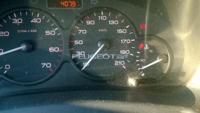

Tolstiy Опубликовано 9 февраля, 2016 Опубликовано 9 февраля, 2016 После прогрева и поездки около 6 км до работы температура только до 70 дошла, на парковке потом остановился на 3 минуты и температура вниз опустилась (видно на видео).На улице -18.Опять что-то не так (https://youtu.be/7GN8tmT_J7g
azateikin Опубликовано 9 февраля, 2016 Опубликовано 9 февраля, 2016 лучше бы звук работы двигателя присутствовал,а по теме,точно такая же байда была,менял датчики,термосы ,в итоге поставил алюминиевый от пежо 206 с его же датчиком,свечи рекомендованные Пежо и забыл. когда снимешь корпус,глянь на датчик ,или выкрути его сейчас и посмотри нет ли сгустков эмульсии на нём?

azateikin Опубликовано 9 февраля, 2016 Опубликовано 9 февраля, 2016 (изменено) воздухан сними и сбоку к гбц прикручен корпус(к нему шланги ОЖ идут) ,вот такой ,сверху и есть датчик,а тебе нужен алюминиевый чтобы датчик открутить ,сними крепёж воздухана,он двумя болтами прикручен как раз к корпусу термоса,с ним ключом неудобно подлезать,либо трубчатым ключом Изменено 9 февраля, 2016 пользователем azateikin 1

Tolstiy Опубликовано 15 марта, 2016 Опубликовано 15 марта, 2016 так и езжу с температурой 70-80, до рабочей температуры нагревается и стабильно 90 только во время движения с выключенной печкой, как только остановился, температура падает, а если едешь и включена печка на 2-3 скорости, то температура не поднимается (((

Вова 13 см. Опубликовано 1 мая, 2021 Опубликовано 1 мая, 2021 Ребята я тоже " счастливый" обладатель данного дивайза, Пежо партнёр 1,4 бензин, точно такая проблема с т. Она постоянно 90-98 когда тянучка город , когда-то делал " голову" мастер сказал что типа у них рабочая т. До 114 гр. Но я не очень в это верю проехала она у меня 188000 сейчас делаю капиталку..
Мартын Опубликовано 1 мая, 2021 Опубликовано 1 мая, 2021 49 минут назад, Вова 13 см. сказал: Ребята я тоже " счастливый" обладатель данного дивайза, Пежо партнёр 1,4 бензин, точно такая проблема с т. Она постоянно 90-98 когда тянучка город , когда-то делал " голову" мастер сказал что типа у них рабочая т. До 114 гр. Но я не очень в это верю проехала она у меня 188000 сейчас делаю капиталку.. Он правду сказал,что вся белая зона является рабочей,а это и есть около этого.
