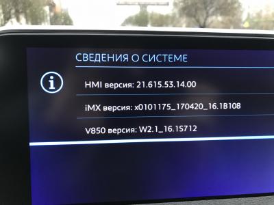

Альф Опубликовано 5 ноября, 2017 Опубликовано 5 ноября, 2017 У меня такое ПОГде вы такое нашли? У меня такого нет. Можно фото предыдущего шага меню. Друзья,еще вопрос по поводу камер.Известно,что штатные камеры мягко говоря отстой.Никто не думал поменять на альтернативные с лучшим качеством изображения?Камеры действительно слабенькие, но я крайне редко на них смотрю, привык башкой крутить, привычнее. Сегодня дообновился. Свежесть карт видимо можно в Москве ощутить, в Туле и так было все нормально.А вот смартфон так и не хочет подключаться к Миррорлинку.
Sergio_Leone Опубликовано 5 ноября, 2017 Опубликовано 5 ноября, 2017 Настройки ( шестерёнка) - Сведения о системе Фото завтра, если нужно, сегодня не пойду Друзья,еще вопрос по поводу камер.Известно,что штатные камеры мягко говоря отстой.Никто не думал поменять на альтернативные с лучшим качеством изображения?Честно говоря не такие уж плохие. Не идеал, но вполне.Кстати они показывают даже сильно запачканные.Смысла в замене не вижу.Колхозить не буду

Альф Опубликовано 5 ноября, 2017 Опубликовано 5 ноября, 2017 Настройки ( шестерёнка) - Сведения о системеУ меня немного больше кнопок надо нажать, настройка-опции-сведения-инф о системе-посмотретьА у Вас есть навигатор, потому что есть еще ГУ без навигатора.
Sergio_Leone Опубликовано 6 ноября, 2017 Опубликовано 6 ноября, 2017 Меню у меня.Шестеренка - конфигурация - настройка Системы- информация о системе - посмотреть
