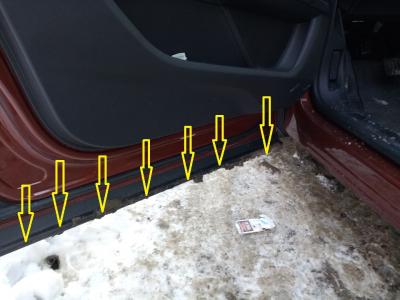

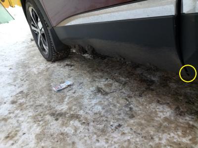

Димыч. Опубликовано 13 января, 2018 Автор Опубликовано 13 января, 2018 @igorkzn, Игорь,я понял причину той дикости,которая творится снизу Вашей двери.На фото видно,что в самом низу,между нижней кромкой двери и порогом есть приличная щель,куда и закидывает снежную кашу,в итоге она скапливается с внутренней части двери до второго контура резинки.Чтобы этого избежать,нужно проклеить резинку,по самой кромке двери,где указано стрелками.Высота резинки D-профиля,думаю,должна быть не менее 1см.Тогда она закроет ту щель на фото выше.
igorkzn Опубликовано 13 января, 2018 Опубликовано 13 января, 2018 я тоже так подумал насчет проклейки.... но вот как надежно это сделать? Родной клей таких резинок - ерунда... 3М-ский приклеить ?насчет откатывания назад в обзоре МихаилаСегодня на горке проверил.... останавливаюсь, жму тормоз, отпускаю педаль тормоза, авто стоит несколько секунд на месте (т.е. спокойно можно успеть перенести ногу с тормоза на газ и ехать дальше), но после этого (если не нажат ни газ, ни тормоз) - авто может откатиться на несколько (10-15 см) сантиметров....
Sergio_Leone Опубликовано 13 января, 2018 Опубликовано 13 января, 2018 @igorkzn, Игорь,я понял причину той дикости,которая творится снизу Вашей двери.На фото видно,что в самом низу,между нижней кромкой двери и порогом есть приличная щель,куда и закидывает снежную кашу,в итоге она скапливается с внутренней части двери до второго контура резинки.11.jpgЧтобы этого избежать,нужно проклеить резинку,по самой кромке двери,где указано стрелками.Высота резинки D-профиля,думаю,должна быть не менее 1см.Тогда она закроет ту щель на фото выше.12.jpgНичего резинка не даст. Пластиковая накладка на двери ниже уровня порога.
Димыч. Опубликовано 13 января, 2018 Автор Опубликовано 13 января, 2018 3М-ский приклеить ?Да. Ничего резинка не даст. Пластиковая накладка на двери ниже уровня порога.Между этой накладкой и порогом и есть щель.Порог к низу поднутряется.Резинка должна помочь.Игорь потом отпишется по результатам.
