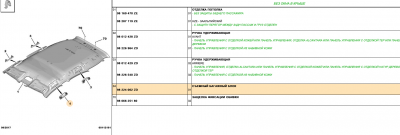

igorkzn Опубликовано 13 марта, 2019 Опубликовано 13 марта, 2019 (изменено) давно искал и на драйве сказали и показали, что очешник от DS7 по-родному встает на место ручки на головой.Вот только парт-номера этого очешника нет.Кто может узнать этот момент ? не он ли 98 224 062 ZD ? Изменено 13 марта, 2019 пользователем igorkzn
bandr Опубликовано 13 марта, 2019 Опубликовано 13 марта, 2019 Кто может узнать этот момент ? не он ли 98 224 062 ZD ? Ну вот сам смотри
igorkzn Опубликовано 13 марта, 2019 Опубликовано 13 марта, 2019 (изменено) визуально - это и есть очешник ?... а то на рисунке как-то не очень понятно ...И скока он стоит? Изменено 13 марта, 2019 пользователем igorkzn
bandr Опубликовано 13 марта, 2019 Опубликовано 13 марта, 2019 визуально - это и есть очешник ?... а то на рисунке как-то не очень понятно ... И скока он стоит? ну похож, по цене тема отдельная, надо узнавать, вполне может и не быть в прайсе на РФ...

Nekto-pushkin Опубликовано 14 марта, 2019 Опубликовано 14 марта, 2019 от ds7 очечник только черный(98 224 062 ZD) есть насколько я понял, для светлого потолка будет некруто для белого потолка может подойти 96 771 412 DS Но, я так понимаю, более менее его можно купить в Китае, у нас продают видимо егоhttps://crosstrade.ru/collection/c4_sedan/product/ochechnik-v-shtatnyy Очень похож по креплениям, но цена, конечно, не гуманная. Говорят с тао доступнее Очечник старого образца (9128.AR) тоже можно вкорячить, но некрасиво получаетсяhttps://www.drive2.ru/l/2553887/ 1

igorkzn Опубликовано 14 марта, 2019 Опубликовано 14 марта, 2019 для белого потолка может подойти 96 771 412 DSа этот номер от какой машины ?
Nekto-pushkin Опубликовано 14 марта, 2019 Опубликовано 14 марта, 2019 от Ситроена С4 - точно подойдет в наши крепления ? Выглядит очень и очень похоже, по крайней мере крепления те же.Но гарантировать не могу, думаю можно попробовать примерить перед покупкой в Москве, сняв свою ручку.Вот здесь https://www.drive2.ru/l/504742633554314221/ судя по всему тот самый очечник нашел у С4 по сервисбоксу очечник 8331 36 - какого он цвета и он то, что по вашей ссылке или другой ? не знаю что за деталь, на PSA код не очень похоже, по крайней мере свежий так он оказывается применялся на предыдущих 3008 У этого возможно 100% совпадение отверстий с нашими ? фото из по ссылке вышеhttps://a.d-cd.net/9bc8ec4s-960.jpg для меня такой колхоз неприемлем, например а этот номер от какой машины ? Из сервисбокса по C4 russie - т.е. от нашего и китайца видимо

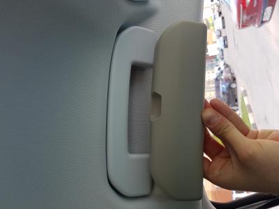

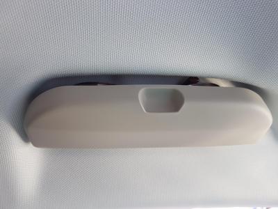

Nekto-pushkin Опубликовано 7 мая, 2019 Опубликовано 7 мая, 2019 В общем кросстрейд отморозился, и я купил 2 очечника в Китае. Некоторая беда в том, что они оказались темнее чем ручка, но зато идеально подходят в крепления от нее. Себе поставил. Крепления без очков С очками внутри

mouse82 Опубликовано 8 мая, 2019 Опубликовано 8 мая, 2019 +1 на черный, поделитесь ссылкой плиз.Поясните специально для криворуких, как снять ручку, не раскурочив потолок?
igorkzn Опубликовано 8 мая, 2019 Опубликовано 8 мая, 2019 снимается легкою... там поддевается язычок только , немного приподнять его, и далее ручку тянуть на себя
