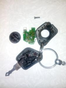

FreeSmarty Опубликовано 7 января, 2017 Автор Опубликовано 7 января, 2017 Фото внутренностей? Вот фото.Меня вот мучает вопрос а точно ли это дало в иммо, или же проблемы с зажиганием... хоть это и странно... Как распознать что заблокировался иммо? я всегда думал что даже стартер крутить не будет.
dimon405 Опубликовано 7 января, 2017 Опубликовано 7 января, 2017 Нижний угол корпуса ключа. Прямоугольное отверстие с фиксаторами,явно для чипа.
Мартын Опубликовано 7 января, 2017 Опубликовано 7 января, 2017 Если смотреть на крышку ключа с жалом внизу не совсем четко видно керамический чип.Он там есть?Если нет ищите где разбирали.Стартер будет работать,а впрыска и зажигания не будет.Если смотреть на крышку ключа с жалом внизу не совсем четко видно керамический чип.Он там есть?Если нет ищите где разбирали.Стартер будет работать,а впрыска и зажигания не будет.
FreeSmarty Опубликовано 7 января, 2017 Автор Опубликовано 7 января, 2017 Если смотреть на крышку ключа с жалом внизу не совсем четко видно керамический чип.Он там есть?Если нет ищите где разбирали.Стартер будет работать,а впрыска и зажигания не будет.Если смотреть на крышку ключа с жалом внизу не совсем четко видно керамический чип.Он там есть?Если нет ищите где разбирали.Стартер будет работать,а впрыска и зажигания не будет.Фото не очень удачное. Да, там есть небольшая пластинка(судя по всему чип) на этом фото лучше видно.Ага, спасибо, теперь хоть понятно стало что это по ходу точно иммобилайзер и не стоит искать проблему где то еще... а то я уж чего только не перепробовал)))..осталось понять как быть с иммо...))

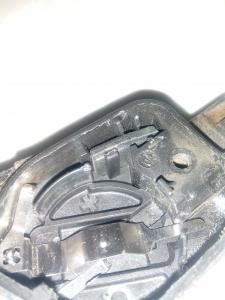

Мартын Опубликовано 7 января, 2017 Опубликовано 7 января, 2017 Верхний угол на фото не разобрать.Второй ключ есть?Сигналка с запуском?
FreeSmarty Опубликовано 7 января, 2017 Автор Опубликовано 7 января, 2017 Верхний угол на фото не разобрать.Второй ключ есть?Сигналка с запуском?ну вообщем чип там есть.. Второго ключа к сожалению нету..Нет, без запуска. просто открывание/закрывание. как я понял даже ни сирены ничего нет.
