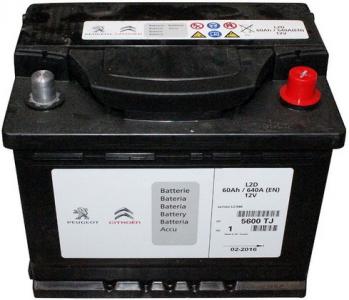

Nona Опубликовано 24 сентября, 2018 Опубликовано 24 сентября, 2018 Остановила я пока выбор наCITROEN/PEUGEOT Standart 60 А/ч EN 640A 242x175x190 5600.TJ Стоит чуть больше 5000р. Это конечно не дёшево (хоть и дешевле Bosch, Varta и Exide), но должен быть годный. Всё, что нужно обслуживать, заряжать, таскать домой... меня как-то не радует.

chizhik_pyzhik Опубликовано 25 сентября, 2018 Опубликовано 25 сентября, 2018 Стоит чуть больше 5000р. Это конечно не дёшево (хоть и дешевле Bosch, Varta и Exide), но должен быть годный.самое забавное тут, что 5600.TJ может на самом деле оказаться Exide или другим из перечисленных )))
Мартын Опубликовано 25 сентября, 2018 Опубликовано 25 сентября, 2018 самое забавное тут, что 5600.TJ может на самом деле оказаться Exide или другим из перечисленных )))Даже совсем нет,а быть просто ИСКРОЙ или еще каким либо сделанным в России!Фото Этикетки можно увидеть?
chizhik_pyzhik Опубликовано 25 сентября, 2018 Опубликовано 25 сентября, 2018 @Мартын, на 508 снимали Exide (с одного), с другого Бош (тоже с новья стоял), у меня буду менять - сфоткаю, пока стоит нефига не видно..
Мартын Опубликовано 25 сентября, 2018 Опубликовано 25 сентября, 2018 (изменено) @Мартын, на 508 снимали Exide (с одного), с другого Бош (тоже с новья стоял), у меня буду менять - сфоткаю, пока стоит нефига не видно..Я пишу про то,что сейчас под TJ может быть в сети производителя и не более.Этикетку надо смотреть! Изменено 25 сентября, 2018 пользователем Мартын
chizhik_pyzhik Опубликовано 25 сентября, 2018 Опубликовано 25 сентября, 2018 Я пишу про то,что сейчас под TJ может быть в сети производителя и не более.Этикетку надо смотреть!я о том же )

Nona Опубликовано 25 сентября, 2018 Опубликовано 25 сентября, 2018 (изменено) подделка может быть везде и всюду, то что не подделывают дешевое барахло, никак не значит, что его надо покупать Но да, спасибо что предостерегли. В связи с чем вопрос: как определить? Какие критерии?Фото могу только с сайта дать, увы. Необслуживаемость это всего лишь невозможность проверять и корректировать плотность и ничего более.Что не так с родным аккумулятором машины, который проработал 12 лет без сбоев и без подзарядок от слова совсем? Изменено 25 сентября, 2018 пользователем Nona

chizhik_pyzhik Опубликовано 25 сентября, 2018 Опубликовано 25 сентября, 2018 Что не так с родным аккумулятором машины, который проработал 12 лет без сбоев и без подзарядок от слова совсем?Да все с ним так, тем более 12 лет - это о-о-очень большой срок для АКБ, тем более для тяжелых условий, но суть сказанного @Мартын-ом в том, что "необслуживаемый" от "обслуживаемого" отличается лишь крышками на емкостях электролита, у первого они не снимаются для долива о коррекции электролита, а заряжается и разряжается он точно так же. Если он прожил 12 лет, то значит он никогда не получал глубокого разряда и заряжался почти до полного и при правильных условиях, что конечно маловероятно при описанных тобой ранее условиях. Сбоев у АКБ как-то не встречал и даже не могу представить что там может сбоить ))) а вот что он не подзаряжлся - это конечно плохо, т.к. в авто АКБ всегда или недозаряжен или "перезаряжается". подделка может быть везде и всюду, то что не подделывают дешевое барахло, никак не значит, что его надо покупать Но да, спасибо что предостереглиэто о чем? выше писалось, что под оригинальным номером может быть любой АКБ с необходимыми параметрами, на него просто клеют наклейку ПСА или ВАГ (как на твоем фото). С завода на 2-х 508-х встречались как EXIDE так и BOSCH, причем оба авто 12-го года, т.е. даже на заводе ставять от разных производителей...OEM. Кстати, фото на сайте еще не факт, что в продаже точно такой же, и отличие от фото не значит, что в продаже подделка. и да, на дату производства смотри, лучше всего до года, и хорошо если при тебе проверят нагрузочной вилкой (и такое изредка встречается). Перед установкой в авто лучше зарядить нормальным зарядником до 100%, а еще лучше провести процедуру тренировки - зарядить до полного и чуть подержать под напряжением "поддержки", потом разрядить через 50-60 ватную лампочку, потом снова зарядить Родные АКБ долго живут которые именно с завода идут, у меня тоже 8 лет протянул.у меня 6 и уже просится, часто уходит в РЭЭ (( правда давно его не подзаряжал зарядчиком 1
