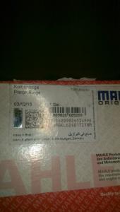

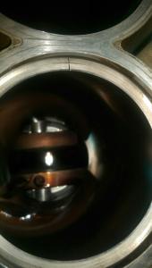

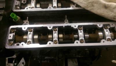

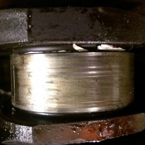

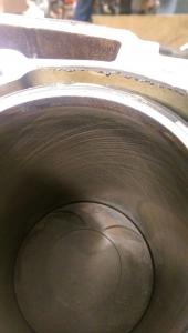

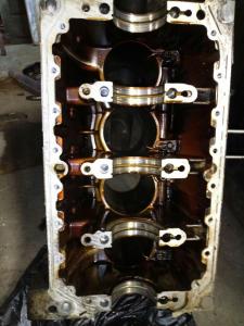

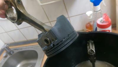

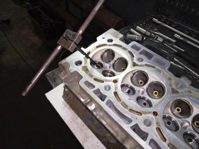

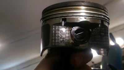

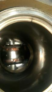

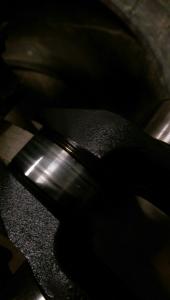

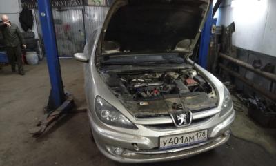

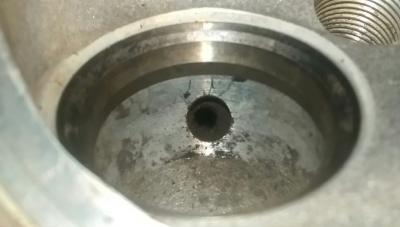

icechieff Опубликовано 8 февраля, 2017 Опубликовано 8 февраля, 2017 (изменено) Мои новогодние каникулы заканчивались отличной погодой с одной стороны, и полной хренью с другой. Так что из Бологово до Питера ехали мы уже на эвакуаторе. Начали разбирать мотор.Поршни и хон на стенках порадовали А вот вкладыши доставляли боль 3 и 4 шатуны были забракованы, т.к. стали "яйцом". На моё счастье у нашего соклубня Tur607 в заначке нашлись поршни с шатунами. А колено, на моё счастье, пришлось только отполировать.Сам блок был в поряде, но лаковых отложений - дофига. Блок отдали проварить, результат - налицо. Надо сказать, что в Питере отмыть мотор оказалось не такой легкой задачей, в большинстве контор дикий ценник - порядка 7-8 рублей. Мы же через знакомых "завмаг-товаровед" сделали это за рубль. Поршни в оригинале - Kolbenshmidt. Их мы тоже отмыли. Средством для мытья, для меня неожиданно, стал порошок для посудомойки) Кольца поставили Mahle 04017N0. Зазоры у колец - сверху старое кольцо, снизу новое. Крупнее. Старое слева и новое справа. И начали собирать, новые коренные вкладыши, новые шатунныеКоренные вкладыши поставили Glyco H086/5-STDА шатунные взяли Glyco 01-4298/4 STD А вот дальше пришло время головки. И больше всего "удовольствия" доставили воздушные каналы. На первый взгляд, они все продувались компрессором, но при ближайшем рассмотрении Пытались отмочить, продуть, но это всё как мертвому припарки. Настала очередь сверла. Сверло - 6мм, длинной минимум 180мм. Клапаны отчистили, колпачки заменили. Дальше ничего особенно интересного, просто немного фоток про метки на распредах, положение распредов Изменено 9 ноября, 2018 пользователем icechieff 9
Сергей_607 Опубликовано 9 февраля, 2017 Опубликовано 9 февраля, 2017 (изменено) Зачётно! Денис, я ещё когда в контакте увидел первую фотку (общий план сверху, где всё в масле) и у меня нарисовался вопрос, а откуда масло то в итоге вышибло? Изменено 9 февраля, 2017 пользователем Сергей_607
icechieff Опубликовано 9 февраля, 2017 Автор Опубликовано 9 февраля, 2017 Зачётно! Денис, я ещё когда в контакте увидел первую фотку (общий план сверху, где всё в масле) и у меня нарисовался вопрос, а откуда масло то в итоге вышибло?Так это ж классика 2.2 - замерзла вентиляция картерных газов, и через щуп на выход.В качестве отягчающих - у меня был стальной бачок маслопомойки (похоже кто-то их прошлых хозяв сварил), а в добавок подогрев, что стоит в коллекторе рядом с заслонкой (к нему еще тонкая трубка подходит) был забит наглухо, еле шилом дырку проковырял в нём. 1
Сергей_607 Опубликовано 9 февраля, 2017 Опубликовано 9 февраля, 2017 Ну я так и подумал, только вот вопрос, ведь у многих так бывает, а что тогда на переборку с подвигло? Вроде как от таил вентиляцию, продул и дальше катайся Или просто ты уже под замах решил? . И да, у тебя прям на ходу замёрзло?
icechieff Опубликовано 9 февраля, 2017 Автор Опубликовано 9 февраля, 2017 я ехал медленно, около 170, а датчик давления проснулся слишком поздно, я когда отмывал утеплитель капота, на нём нашел кусочки вкладышей, их выдуло через щуп. как загорелось давление, я дотянул до заправки, и там уже клина схватил. P.S. давайте без демагогий - надо сразу глушить, и т.д. На улице было -33, а в машине еще жена и 1,5 месячный ребенок, как бы я их обогревал? 2
