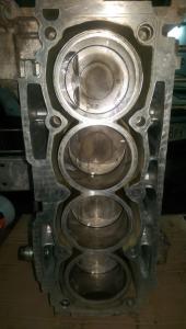

R_S_RUDENKO Опубликовано 10 февраля, 2017 Опубликовано 10 февраля, 2017 (изменено) Хотел спросить, а пробег какой у мотора. Приятно порадовал хон, Это показатель надежности, ну если пробег большой.И еще вопрос, судя по колпачком она должна была у тебя от замены до замены как минимум 0,5-1 литр масла всасывать в цилиндры. Не замечал? Дым видимо хорошо дожигал катализатор, я бы его тоже проверил. Теперь может быть сильно запит сажей и оплавлен. Изменено 10 февраля, 2017 пользователем R_S_RUDENKO 2
icechieff Опубликовано 10 февраля, 2017 Автор Опубликовано 10 февраля, 2017 Пробег 238000.Масло ела даже побольше, литра 2 на 10 тыс. Но не дымило ничего. Кат я менял летом, но и старый был живой. 1
R_S_RUDENKO Опубликовано 10 февраля, 2017 Опубликовано 10 февраля, 2017 В 10.02.2017 в 06:53, icechieff сказал: Пробег 238000.Масло ела даже побольше, литра 2 на 10 тыс. Но не дымило ничего. Кат я менял летом, но и старый был живой.И не капиталился до этого? Это ж ведь дюраливый блок. Я сейчас чугунок один капиталю. Там пробег 500К миль - стенки зеркало, кое где хон еле еле проглядывается. Но там и блок V6 и даже головы чугун. Компрессия была по 7, масла хавала по 1 литру на 100, но ехала на все свои 120 хорс паверов.
icechieff Опубликовано 10 февраля, 2017 Автор Опубликовано 10 февраля, 2017 Не, все на заводском гермете было. Блок алюминька, гильзы чугун.
R_S_RUDENKO Опубликовано 10 февраля, 2017 Опубликовано 10 февраля, 2017 (изменено) Шик. Начинаю влюбляться в эту тачку. Много мнений есть что второй раз те же кольца поршневые заправлять не рекомендуют, есть и обратные мнения, что новые хон быстро сдерут. Как поступили, новые подкидывали или старые оставили? Изменено 10 февраля, 2017 пользователем R_S_RUDENKO
icechieff Опубликовано 10 февраля, 2017 Автор Опубликовано 10 февраля, 2017 В 10.02.2017 в 07:09, R_S_RUDENKO сказал: Много мнений есть что второй раз те же кольца поршневые заправлять не рекомендуют, есть и обратные мнения, что новые хон быстро сдерут. Как поступили, новые подкидывали или старые оставили?Конечно новые, если уж всё распотрошили, то нет смысла кроить на ерунде. Взял Mahle 04017N0.Кстати, сейчас добавлю в отчет фотки зазоров на кольцах.
R_S_RUDENKO Опубликовано 10 февраля, 2017 Опубликовано 10 февраля, 2017 В 10.02.2017 в 07:19, icechieff сказал: Конечно новые, если уж всё распотрошили, то нет смысла кроить на ерунде. Взял Mahle 04017N0.Кстати, сейчас добавлю в отчет фотки зазоров на кольцах.Ну теперь прикатывай их потихоньку. 170 ни ни...
icechieff Опубликовано 10 февраля, 2017 Автор Опубликовано 10 февраля, 2017 В 10.02.2017 в 08:10, R_S_RUDENKO сказал: Ну теперь прикатывай их потихоньку. 170 ни ни...Тошню пока, больше 3500 стараюсь не крутить. Думаю так тысячи полторы - две проехать, чтоб точно всё ок. 4
serzh1980 Опубликовано 10 февраля, 2017 Опубликовано 10 февраля, 2017 Ден красавец!!! На фото распреды когда на стопорах стоят правильно? Кстати кинь маслосъемное что стояло - фото. Наверняка в трещинках. Новое маслосъемное наверное наборное?
icechieff Опубликовано 10 февраля, 2017 Автор Опубликовано 10 февраля, 2017 В 10.02.2017 в 14:01, serzh1980 сказал: Кстати кинь маслосъемное что стояло - фото. Наверняка в трещинках. Новое маслосъемное наверное наборное? Кольца не фоткал, но старое маслосъемное - жесть. Нет, с ним все в порядке, но оно не наружу пружинит, а внутрь, т.е. обжимает поршень. Кто такое придумал - непонятно. Новые да, обычные наборные, без извратов.

icechieff Опубликовано 27 мая, 2018 Автор Опубликовано 27 мая, 2018 В общем так и есть около 2 литров на 10 тыс. Понимаю, что это не так и много, но раздражает ужасно. Что делать - не знаю.
icechieff Опубликовано 27 мая, 2018 Автор Опубликовано 27 мая, 2018 А кто в курсе, чем отличаются поршни B1 и B2?Отрыл старую фотку, кажется при замене двух поршней они были поставлены разные.
icechieff Опубликовано 28 мая, 2018 Автор Опубликовано 28 мая, 2018 Нашел два своих поршня (которые поменял на другие из-за того что шатуны эллипсом стали) они с маркировкой B2.Тогда очередной вопрос - в моторе все поршни с одинаковой маркировкой? Или могут быть разные???
icechieff Опубликовано 28 мая, 2018 Автор Опубликовано 28 мая, 2018 и если мне снова лезть в мотор, то какую направляшку убрать? 1171F1 - которая к поддону прикручивается?
icechieff Опубликовано 28 мая, 2018 Автор Опубликовано 28 мая, 2018 И еще вопрос. Два поршня что поставили - скорее всего от много больше поездившего мотора. Возможно ли поджирание из-за того, что поршни нужной версии B2, но просто изношенные?
