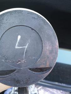

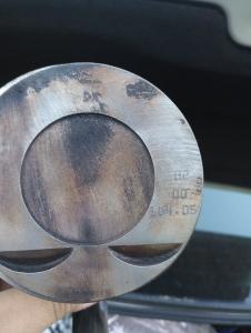

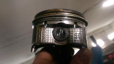

Мартын Опубликовано 29 мая, 2018 Опубликовано 29 мая, 2018 и если мне снова лезть в мотор, то какую направляшку убрать? 1171F1 - которая к поддону прикручивается?Да она самая для привентивного исключения выброса всего масла при перемерзании.....И еще вопрос. Два поршня что поставили - скорее всего от много больше поездившего мотора. Возможно ли поджирание из-за того, что поршни нужной версии B2, но просто изношенные?Это класс поршня B1 и B2.Больше пока ничего не нашел 05 0627 54 04ПОРШЕНЬ В СБОРЕCN REP : B10627 5504CN REP : B2
icechieff Опубликовано 29 мая, 2018 Автор Опубликовано 29 мая, 2018 Это класс поршня B1 и B2.Больше пока ничего не нашелА в пежовском мануале на движок не может быть описания отличий поршней?
Мартын Опубликовано 29 мая, 2018 Опубликовано 29 мая, 2018 А в пежовском мануале на движок не может быть описания отличий поршней?там и смотрел и только там про это место на поршне и написано.Больше ничего.
icechieff Опубликовано 29 мая, 2018 Автор Опубликовано 29 мая, 2018 там и смотрел и только там про это место на поршне и написано.Больше ничего.Вот уроды
chizhik_pyzhik Опубликовано 29 мая, 2018 Опубликовано 29 мая, 2018 Это класс поршня B1 и B2.Больше пока ничего не нашелпо весу или размеру? я бы мог предположить, что некий аналог первого и второго ремонтного размера, но это чистое предположение, основанное лишь на похожих надписях на поршнях для 405-го (XU9)... там с подобным столкнулся, тоже толком не понятно было... чтоб проверить можно взять В1 и В2 и замерить микрометром диаметр и на аптекарских весах завесить // глубокое ИМХО.
icechieff Опубликовано 29 мая, 2018 Автор Опубликовано 29 мая, 2018 по весу или размеру?я бы мог предположить, что некий аналог первого и второго ремонтного размера, но это чистое предположение, основанное лишь на похожих надписях на поршнях для 405-го (XU9)...там с подобным столкнулся, тоже толком не понятно было...чтоб проверить можно взять В1 и В2 и замерить микрометром диаметр и на аптекарских весах завесить // глубокое ИМХО.это всё номинал, с завода может быть и b1 и b2.
icechieff Опубликовано 29 мая, 2018 Автор Опубликовано 29 мая, 2018 По инфе от инсайдера в Мск - размеры одинаковые, отличается только плотность материала и вес, соответственно.Вот фото двух поршней, что я заменил из-за шатунов.
Toretto 407 Опубликовано 29 мая, 2018 Опубликовано 29 мая, 2018 это всё номинал, с завода может быть и b1 и b2. Может б2 это от 3 FY?В общем так и есть около 2 литров на 10 тыс. Понимаю, что это не так и много, но раздражает ужасно. Что делать - не знаю.Но вроде не критично, пробег то за 250, даже если кольца менялись Да она самая для привентивного исключения выброса всего масла при перемерзании.....Это класс поршня B1 и B2.Больше пока ничего не нашел 05 0627 54 04ПОРШЕНЬ В СБОРЕCN REP : B10627 5504CN REP : B2Насколько я знаю на 2.2 ремонтного размера ничего нету(
icechieff Опубликовано 30 мая, 2018 Автор Опубликовано 30 мая, 2018 Может б2 это от 3 FY?НеаНасколько я знаю на 2.2 ремонтного размера ничего нету(Есть.Но вроде не критично, пробег то за 250, даже если кольца менялисьУ меня ни один Пежовский мотор не ел, и этот не будет. В сравнении есть такой же но с пробегов на 70 тыс больше - не жрет.
Toretto 407 Опубликовано 30 мая, 2018 Опубликовано 30 мая, 2018 НеаЕсть.У меня ни один Пежовский мотор не ел, и этот не будет. В сравнении есть такой же но с пробегов на 70 тыс больше - не жрет.Возможно зазор на мм больше в цилиндре.... А какой ремонтный размер на 2.2? 86 номинал вроде все
icechieff Опубликовано 30 мая, 2018 Автор Опубликовано 30 мая, 2018 Возможно зазор на мм больше в цилиндре.... А какой ремонтный размер на 2.2? 86 номинал вроде всеНу ок, зазор в горшке "вдруг больше" и как это должны скомпенсировать поршни с одинаковыми размерами и одинаковыми кольцами? Не сходится... У поршневой нет ремонта, а вот у колена - есть. в вопросе было про "ничего нету". Вот и есть немного "чего")))

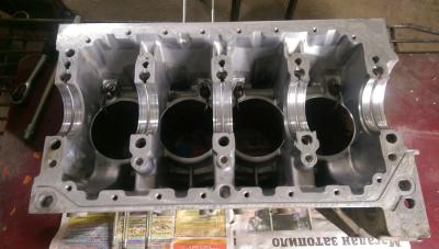

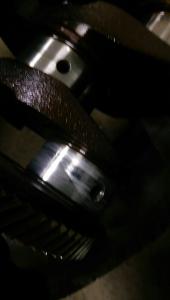

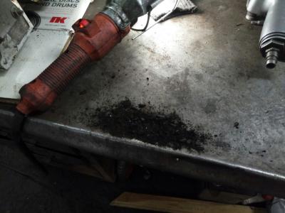

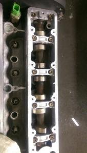

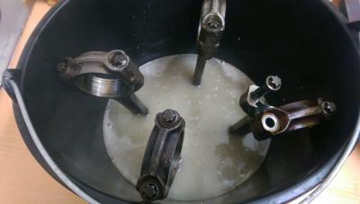

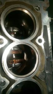

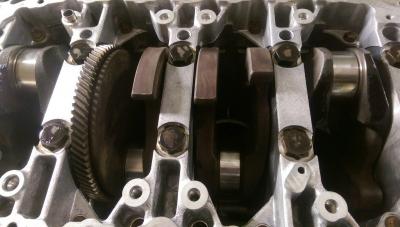

Ленар Опубликовано 13 февраля, 2021 Опубликовано 13 февраля, 2021 10.02.2017 в 08:18, icechieff сказал: Лак не смыть маслом или промывками. 08.02.2017 в 20:59, icechieff сказал: Мои новогодние каникулы заканчивались отличной погодой с одной стороны, и полной хренью с другой. Так что из Бологово до Питера ехали мы уже на эвакуаторе. Начали разбирать мотор. Поршни и хон на стенках порадовали А вот вкладыши доставляли боль 3 и 4 шатуны были забракованы, т.к. стали "яйцом". На моё счастье у нашего соклубня Tur607 в заначке нашлись поршни с шатунами. А колено, на моё счастье, пришлось только отполировать. Сам блок был в поряде, но лаковых отложений - дофига. Блок отдали проварить, результат - налицо. Надо сказать, что в Питере отмыть мотор оказалось не такой легкой задачей, в большинстве контор дикий ценник - порядка 7-8 рублей. Мы же через знакомых "завмаг-товаровед" сделали это за рубль. Поршни в оригинале - Kolbenshmidt. Их мы тоже отмыли. Средством для мытья, для меня неожиданно, стал порошок для посудомойки) Кольца поставили Mahle 04017N0. Зазоры у колец - сверху старое кольцо, снизу новое. Крупнее. Старое слева и новое справа. И начали собирать, новые коренные вкладыши, новые шатунные Коренные вкладыши поставили Glyco H086/5-STD А шатунные взяли Glyco 01-4298/4 STD А вот дальше пришло время головки. И больше всего "удовольствия" доставили воздушные каналы. На первый взгляд, они все продувались компрессором, но при ближайшем рассмотрении Пытались отмочить, продуть, но это всё как мертвому припарки. Настала очередь сверла. Сверло - 6мм, длинной минимум 180мм. Клапаны отчистили, колпачки заменили. Дальше ничего особенно интересного, просто немного фоток про метки на распредах, положение распредов Сколько проехал на этих кольцах? Как с расходом масла?
