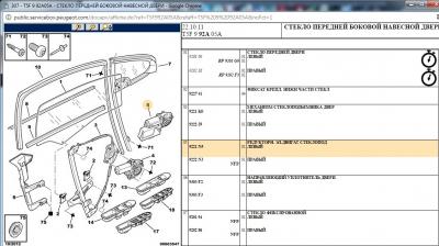

Это тот моторчик что под №5? На Existе только оригинал за 21к
