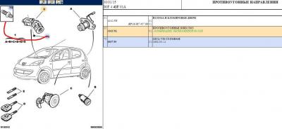

Мартын Опубликовано 27 марта, 2017 Опубликовано 27 марта, 2017 От ЕКБ я за 3000 км в Краснодарском крае. 1. Нет на замке никакого болта. Снизу клепка стоит, а сверху какая-то кнопочка металлическая, похожа на стопорную.3. Пробка бензобака на ключеа это выдержка из документа как это делается Здесь и клепка есть и кнопка ( а ). Установить и повернуть ключ зажигания.Высверлить болт (6).Снять замок зажигания (5), нажав на фиксатор в "a".
yax Опубликовано 27 марта, 2017 Опубликовано 27 марта, 2017 а это выдержка из документа как это делается Здесь и клепка есть и кнопка ( а ). В догонку
Onto Опубликовано 28 марта, 2017 Автор Опубликовано 28 марта, 2017 а это выдержка из документа как это делается Здесь и клепка есть и кнопка ( а ). Установить и повернуть ключ зажигания.Высверлить болт (6).Снять замок зажигания (5), нажав на фиксатор в "a". Спасибо. А вот ключа-то и нет. Ладно буду дверь разбирать. В догонкуСпасибо за картинку. Буду дверь разбирать.
yax Опубликовано 28 марта, 2017 Опубликовано 28 марта, 2017 Ладно буду дверь разбирать. А что мешает "хитрый" это винт под №70 - того ? Я не думаю, что он твердосплав какой уж особый.
Мартын Опубликовано 28 марта, 2017 Опубликовано 28 марта, 2017 Сперва высверливают болт,а затем повернув ключ нажимают на кнопку и вытаскивают замок. А что мешает "хитрый" это винт под №70 - того ? Я не думаю, что он твердосплав какой уж особый. 1
