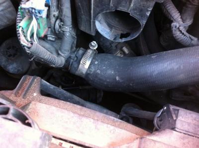

Sergejj78 Опубликовано 30 марта, 2017 Опубликовано 30 марта, 2017 Помогите разобраться! Сегодня заливая омывайку увидел что вздулся патрубок на ВХ. ОХЛ. ЖИДК. В РАДИАТ на стыке с термостатом, видны подтеки, на фото сейчас видно как это было (сейчас остыл и сдулся немного), в чем кроется проблема, патрубок устал, термостат или причина кроется в радиаторе?
icechieff Опубликовано 30 марта, 2017 Опубликовано 30 марта, 2017 а не надувает ли его пробитая прокладка головки? Вот в чем вопрос...
Sergejj78 Опубликовано 30 марта, 2017 Автор Опубликовано 30 марта, 2017 а не надувает ли его пробитая прокладка головки? Вот в чем вопрос...мммм...как это проверить можно?
chizhik_pyzhik Опубликовано 30 марта, 2017 Опубликовано 30 марта, 2017 @Sergejj78, а может просто корд у шланга устал? мммм...как это проверить можно?ну начать с состояния Ожижи. @icechieff, только не пойму процесса клапан давление в любом случае стравливать должен, может он, клапан?
kostya 306 Опубликовано 30 марта, 2017 Опубликовано 30 марта, 2017 Помогите разобраться! Сегодня заливая омывайку увидел что вздулся патрубок на ВХ. ОХЛ. ЖИДК. В РАДИАТ на стыке с термостатом, видны подтеки, на фото сейчас видно как это было (сейчас остыл и сдулся немного), в чем кроется проблема, патрубок устал, термостат или причина кроется в радиаторе?если прокладка гбц пробита то клапан на заливной крышке,давление урегулирует да и по двигателю почувствуется ,скорей всего патрубок или клапан на мой взгляд.
Bacilla Опубликовано 31 марта, 2017 Опубликовано 31 марта, 2017 Начать с замены (проверки) крышки расширительного бачка.Попутно оценить на запах охл. жидкость. Судя по хомуту, проблема уже давно, и больше, таки, похоже на прокладку.
yax Опубликовано 31 марта, 2017 Опубликовано 31 марта, 2017 если прокладка гбц пробита то клапан на заливной крышке,давление урегулирует да и по двигателю почувствуется ,скорей всего патрубок или клапан на мой взгляд.Клапан то же зависает. И не редки случаи
kostya 306 Опубликовано 31 марта, 2017 Опубликовано 31 марта, 2017 мммм...как это проверить можно?на холодном двигателе, завести с открытой крышкой ОЖ , и наблюдать есть ли пузырьки , как правило ели дует прокладка пузырьки заметны .
