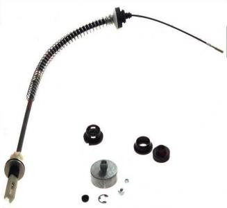

решил снять панель приборов , чтобы убрать все косяки которые набрались (перестал срабатывать серводвигатель заслонки печки в итоге все уперлось в блок управления - надо менять или сам блок на цифровой или заменить потенциометры в крутилках , устранил течь в радиатор печки, поменял блок предохранителей ) вот до тросика сцепления добраться не могу - как он снимается?вместе с педалью

точно не вспомню, там вроде пластиковая хрень на педаль надета, в нее вставлен трос, трос в ней крепится металлической пластиной подпружиненной...
в 405 именно так, а вот про 605 не помню точно...давно это было :)
фонарик и зеркальце в помощь
описать пластиковую хрень и пластину сложно :( показать не могу,
если поймешь то вот
трос на конце имеет заделку в виде цилиндра или цилиндра с конусом, эта часть вставляется в пластик как в трубку,
на пластике есть по бокам прорези, цилиндр входит дальше прорезей, в прорези входит мет.пластина (имеет U-профиль, или украинский герб без центральной части),
эта пластина и не дает тросу (цилиндру) выскочить из пластика,
форма U -"усиков" пластины имеет выпуклый профиль с внутренней части, что обеспечивает как ее удержание в пазах ластика, так и удержание ей цилиндрического наконечника троса в палстике...
