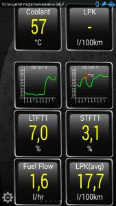

Здравствуйте! Пежо 307, двигло TU5JP4, ошибок по ДК нет, расход 17,7 литров в городе. Вопрос вот в чём: на холодную коррекция около -10%, по мере прогрева переходит плавно в +10% Это нормально? Сканирую ELM.

Запаха нет. А вот на скрине, который выложил выше, поведение графиков напряжения на лямбдах нормальный вид имеют?
А что из этих огрызком можно понять когда  и при каких режимах?
Графики смотрят на полностью прогретом авто
Так в том и вопрос-то был, на холодную STFT "-", а как прогреется "+". Графики такие же карявые, чёткой пилы нет в любом режиме. Важное дополнение: LTFT обнулился (был +25) и снова растёт. Была проблема со свечёй, изолятор болтался в резьбе. Свечи поменял. Вот и думаю, при нагреве может какую деталь ведёт и начинает воздух сосать или датчик кислорода отравился, пока на такой свече ездил. Пробег у машины 240.000 км, ДК не менялись ни разу, форсы не чистились.
