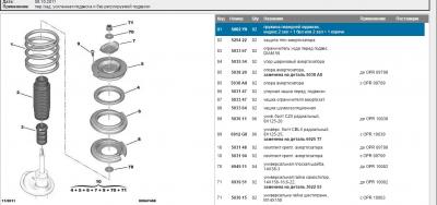

Доброго дня. Спасибо за информацию. Хочу поинтересоваться как различить бензиновые пружины от дизельных? По кол-ву витков вроде бы одинаковые - 5 витков, я полагаю, что по цветным меткам на пружине. У меня по всей видимости стоят от бензиновой модели, каждую ямочку чувствую и на поворотах не уверенно чувствую, заранее спасибо.
Да, по меткам. Могли и родные пружины уже подустать.
Ставил неизвестно какие, т.к. родные одна лопнула. Буду тебе искренне любезен, если подскажешь какие метки должны стоять на дизельных
Вроде так
