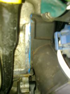

ДенисВМ Опубликовано 12 апреля, 2017 Опубликовано 12 апреля, 2017 Всем привет!Вопрос такой- Доливаю в бачок антифриз по-максимуму и его начинает в процессе эксплуатации авто выдавливать со стороны (по-моему наблюдению -подтеки) корпуса термостата. Доходит до уровня чуть ниже МIN и течь прекращается. Возможно ли такое - при замене прокладки ГБЦ не дотянул её и в районе первого цилиндра из под головки гонит антифриз наружу? Или еще что. Если бы проблема была в корпусе термостата, то тосол бы выгнало полностью?

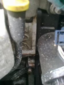

ДенисВМ Опубликовано 13 апреля, 2017 Автор Опубликовано 13 апреля, 2017 ГБЦ затягивали по "букварю"-доворотами на углы? Вряд ли чтоб из-под ГБЦ давило. Обратите внимание на датчик температуры(из-под него еле-еле может пробивать на горячую) и на отвод на печку(находится внизу пластмассового корпуса термостата, крепится к корпусу "чекой" через резиновое кольцо). Отвод очень плохо видно сверху не сняв воздушный фильтр.из отвода течёт на КПП.Здравствуйте! Спасибо за помощь. Головку протягивал по-фэньшую(20 нм, потом 2 раза по 120 градусов), только болты оставил старые.Вот думаю видно будет красные подтеки. Датчик температуры сверху чистый. Фильтр снимал не раз, искал-везде чисто. Подтягивал корпус термостата. Одна надежда , что давит в стыке корпуса термостата к гбц. Главное что бы не из под прокладки ГБЦ. Наверное нужно снимать корпус. Но вот такая ситуация- уровень тосола ниже минимального уровня и больше не уходит. Объем тосола от макс до мин уровня выдавливает при пробеге около 300 км, доходит до ниже минимального и выдавливание прекращается. Заранее Спасибо!
Monza Опубликовано 13 апреля, 2017 Опубликовано 13 апреля, 2017 Вспомнил ещё - встречал треснутый за датчиком корпус термостата(результат перетянутого датчика). Я бы снял корпус на проверку. делов на 30 минут. 1

Monza Опубликовано 29 апреля, 2017 Опубликовано 29 апреля, 2017 Рассказываю-заметил маслянистые/сырые пятна в том же место что и у автора на фото. Стал замечать что антифриз немножко убывает. 25.04.2017 смотрю под капот и удивляюсь-расширительный бачок пустой и видна тоооненькая струйка антифриза рядом с ДПКВ. В наличии оказался новый корпус термостата (халява). Поменял корпус, буду детально изучать снятый(на плоскость, внизу была разорвана прокладка корпуса вокруг одного из болтов где масляная полость). 1

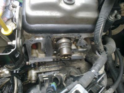

ДенисВМ Опубликовано 19 мая, 2017 Автор Опубликовано 19 мая, 2017 Снял корпус, зачистил, нанес новый герметик-наблюдаю. Корпус ставится на герметик, прокладки нет. (((при первом старте антифриз погнало сразу по большому кругу. термостат менял недавно TH648889J VERNET. Засада((( 1
