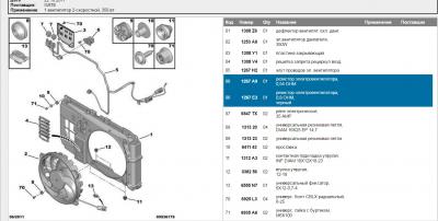

Ruslan46 Опубликовано 4 мая, 2017 Автор Опубликовано 4 мая, 2017 Деталь №6 Сохраненное изображение 2017-5-4_18-49-44.586.jpgя так понял эта запчасть в виде релюхи выглядита я думал что резистор на подобее диодачтобы подобраться к резистору нужно бампер снять и решетку?
Dimkin67 Опубликовано 4 мая, 2017 Опубликовано 4 мая, 2017 я так понял эта запчасть в виде релюхи выглядитНет, на реле сосем не смахивает, живьём увидишь- поймёшь. Там проволочный резистор.
Ruslan46 Опубликовано 4 мая, 2017 Автор Опубликовано 4 мая, 2017 ээээ у одной запчасти получается два артикула 1267A9 и 1267е3, заказывать оба?или это и есть единое целое?
Dimkin67 Опубликовано 4 мая, 2017 Опубликовано 4 мая, 2017 Это две РАЗНЫЕ детали,на вид одинаковы, а вот номиналы отличаются.На скрине видно.

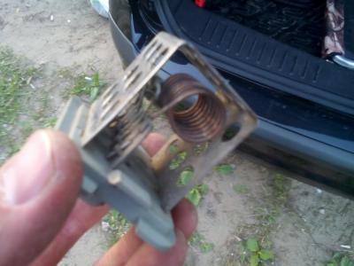

Ruslan46 Опубликовано 6 мая, 2017 Автор Опубликовано 6 мая, 2017 Я достал эту падлу все таки....хе хе....Спасибо люди добрые!!!Завтра пойду в радиодетали искать резюк.Оказался 0.54.Благодарствую!!!
bendix Опубликовано 6 мая, 2017 Опубликовано 6 мая, 2017 пойду в радиодетали искать резюк.Там термопредохранитель, можно его выкусить и напрямую соединить, на время поиска нового можно поездить.
Ruslan46 Опубликовано 6 мая, 2017 Автор Опубликовано 6 мая, 2017 (изменено) Там термопредохранитель, можно его выкусить и напрямую соединить, на время поиска нового можно поездить.Там термопредохранитель, можно его выкусить и напрямую соединить, на время поиска нового можно поездить.Спасибо. Я так понял просто заглушку поставить???Есть ли смысл искать термопредохранитель?? Иль лучше всю деталь поменять?? Изменено 6 мая, 2017 пользователем Ruslan46
bendix Опубликовано 6 мая, 2017 Опубликовано 6 мая, 2017 Новая неориг. деталь 300р. стоит, менять конечно
