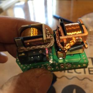

S@nych Опубликовано 4 мая, 2018 Опубликовано 4 мая, 2018 В 04.05.2018 в 11:04, Мартын сказал: vinСпасибо за оперативность, уже разобрался. Сейчас снял бампер - а тама вонаоночо! То самое. Буду ремонтировать. Дельные советы приветствуются, так как я с паяльником не очень дружу:-)

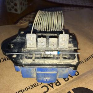

S@nych Опубликовано 5 мая, 2018 Опубликовано 5 мая, 2018 В 04.05.2018 в 11:17, S@nych сказал: Спасибо за оперативность, уже разобрался. Сейчас снял бампер - а тама вонаоночо! То самое. Буду ремонтировать. Дельные советы приветствуются, так как я с паяльником не очень дружу:-) Два года назад официалы (тридварасы) просто выкусили этот термопредохранитель.И ничего мне об этом не сказали. А фича была в том что после выключения зажигания вентилятор охлаждения двигателя не выключался. Совсем. Больше 30 минут я не ждал, скидывал клемму с аккумулятора. После заезда к официалам (машина тогда на гарантии была) всё с виду стало работать штатно. Оказывается что нет. Жаль что это представительство Peugeot в Саратове закрылось. Это была компания Рона.

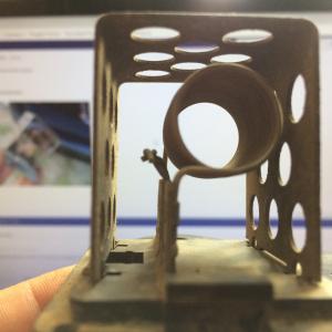

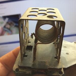

S@nych Опубликовано 5 мая, 2018 Опубликовано 5 мая, 2018 (изменено) В 04.05.2018 в 10:51, S@nych сказал: Дабы не плодить новых тем - апну эту.Партнёр VU 1.6, бензин, 12 год. Нет второй скорости вентилятора охлаждения двигателя. Греется, езжу с печкой:-)Помню что с новья была. Куда копать? Где эта падла живёт? Два года назад официалы (тридварасы) просто выкусили этот термопредохранитель.И ничего мне об этом не сказали. А фича была в том что после выключения зажигания вентилятор охлаждения двигателя не выключался. Совсем. Больше 30 минут я не ждал, скидывал клемму с аккумулятора. После заезда к официалам (машина тогда на гарантии была) всё с виду стало работать штатно. Оказывается что нет. Жаль что это представительство Peugeot в Саратове закрылось. Это была компания Рона. В 05.05.2018 в 10:38, S@nych сказал: На тему голословности прилагаю пикчи. Снятое реле с выкушеным термопредохранителем.Ребристый металлический кожух просто сдёргивается вверх.Свежекупленый термопредохранитель на 180 градусов и 15А.Припаял, собрал всё в кучу и пошёл ставить. После прогрева двигателя вентилятор заработал в том режиме как ему и положено, НО! После выключения зажигания он перестал выключаться. Посидел минут 15, послушал как он высасывает аккумулятор, вышел из машины и в сердцах грохнул по корпусу реле рукой. И............О ЧУДО! ОН ОТКЛЮЧИЛСЯ!!!!!!!!! Видимо одно из двух реле внутри корпуса подгорело и не размыкалось, а сервисмены не желая заморачиваться попросту ампутировали один режим вентилятора. Так как я первый владелец машины с новья - никто кроме них туда не лазил. Вскрыл корпус, 6 винтов. Внутри простейшая платка и две электромеханические релюхи НО. Чтобы до них добраться нужно отпаять крепление платы. Отпаял. Одна релюха подгоревшая настолько что восстановлению не подлежит. Пятак контакта сгоревший, пластина его крепления мягкая, отожжёная. Маркировка релюхи.В магазине радиотоваров сказали что таких в глаза не видели..... Так что мою попытку реанимации данного узла можно считать успешной частично. Работа включения вентилятора восстановлена, отключение производится ударом по корпусу реле. Бампер у меня сейчас снят, новая деталь заказана, установка осложнений не вызовет. Всем проявившим к теме интерес и отвечавшим - огромное спасибо:-) ЗАСИМ ОТКЛАНИВАЮСЬ:-) Изменено 5 мая, 2018 пользователем S@nych

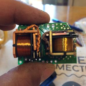

S@nych Опубликовано 25 мая, 2018 Опубликовано 25 мая, 2018 Температурный режим устаканился. Стрелка гуляет, но перегрев отсутствует. Забрал у товарища аналогичную моей подгоревшую релюшку. Буду собирать про запас из двух одну:-)
