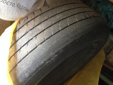

kayote Опубликовано 5 мая, 2017 Опубликовано 5 мая, 2017 Доброго времени суток,проблемка появилась такая появился износ задних колёс изнутри.с чем это может быть связано?может ли это быть из-за сайлентблоков?или это из-за балки?
dimanoid Опубликовано 5 мая, 2017 Опубликовано 5 мая, 2017 Изза сайлентблоков маловероятно. Изза балки легко. На развале все расскажут за 800 рублей
Nikey Опубликовано 5 мая, 2017 Опубликовано 5 мая, 2017 На развале все расскажут за 800 рублей800 рублей развальщикам?! Зачем?... чтобы подтвердить очевидное... Итак ведь видно что колёса жрёт. Если жрёт задние колёса изнутри - это явный показатель того что колёса разъезжаются в разные стороны. Они у нас итак, слава Богу, домиком стоят... А разъезжаются они из-за того что либо балка гнутая, либо, скорее всего... как их.. штыри на которых подшипники одеты. Надеюсь что в подшипниках нет огромного люфта.Сайлентблоки, думается тут совсем непричём.
kayote Опубликовано 5 мая, 2017 Автор Опубликовано 5 мая, 2017 Во сколько обойдётся примерно ремонт?и штыри эти вообще как отдельно продаются или как вообще в этой ситуации поступить?
dimanoid Опубликовано 5 мая, 2017 Опубликовано 5 мая, 2017 800 рублей развальщикам?! Зачем?... чтобы подтвердить очевидное... Итак ведь видно что колёса жрёт. Если жрёт задние колёса изнутри - это явный показатель того что колёса разъезжаются в разные стороны. Они у нас итак, слава Богу, домиком стоят... А разъезжаются они из-за того что либо балка гнутая, либо, скорее всего... как их.. штыри на которых подшипники одеты. Надеюсь что в подшипниках нет огромного люфта.Сайлентблоки, думается тут совсем непричём.А жжрать может и изза развала и изза схождения. Да и балку погнуть по разному можно. Вдрызг просевшие пружины могут изменить углы усиановки, если они изначально не нулевые
kayote Опубликовано 5 мая, 2017 Автор Опубликовано 5 мая, 2017 (изменено) Фото летней резины Изменено 5 мая, 2017 пользователем kayote
kayote Опубликовано 5 мая, 2017 Автор Опубликовано 5 мая, 2017 Там сзади вообще что нить регулируется?схождение например?
Orionmax Опубликовано 5 мая, 2017 Опубликовано 5 мая, 2017 Жрет не из-за домика, а неверного схождения. Сзади штатно ничего не регулируется. Теоретически можно всю балку немного повернуть на креплении к кузову. А так смотреть состояние сайлентов, а если гнуты цапфы, не знаю возможно ли такое.Можно подкладывать проставки под болты цапфы.На сход развале можно определить насколько симметрично смещен колеса.

Nikittaa Опубликовано 6 мая, 2017 Опубликовано 6 мая, 2017 Пруток стабилизатора в балке осмотрите, тоже влияет на жесткость балки, и пружины чем более уставшие тем колеса больше домиком и схождение растет немного, т.к. кронштейны балки под углом к кузову.Да и сайлентблоки заменить лишним не будет если видны трещинки, а они по-любому есть если еще не менял никто ...
Nikey Опубликовано 6 мая, 2017 Опубликовано 6 мая, 2017 (изменено) Пруток стабилизатора в балке осмотрите, тоже влияет на жесткость балки, и пружины чем более уставшие тем колеса больше домиком и схождение растет немного, т.к. кронштейны балки под углом к кузову.Да и сайлентблоки заменить лишним не будет если видны трещинки, а они по-любому есть если еще не менял никтоПардон, полный Бред!..Кайот, у тебя два выхода, либо как советовал Орионмакс, подкладывать 2 тонкие шайбы под цапфу, либо покупай новую балку. Новая запросто может оказаться пластилиновой. Изменено 6 мая, 2017 пользователем Nikey
