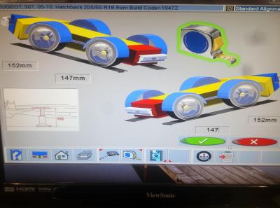

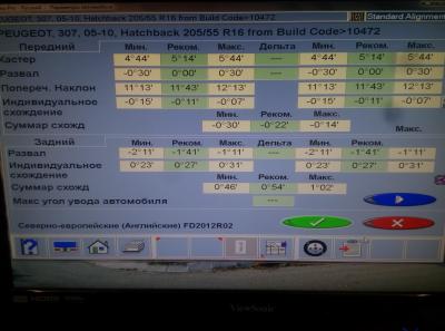

Nikittaa Опубликовано 9 мая, 2017 Поделиться Опубликовано 9 мая, 2017 Что не напишешь всё придираются, лишь бы поспорить. Не буду писать Уровень кузова и просвет, разница большая? Да на 307 не инклинометром, а рулеткой в 4х точках измеряется просвет и то этого никто не делает в нашей стране.С суммарным развалом оговорился верно, просто удивили углы большие, а не знать суммарное схождение за 3 года))Прислали фотки с 3D стенда на 307 рестайлинговый, углы кажется никто не выкладывал и в интернете я найти не смог.Углы тут при идеальных данных просвета.Подождем какие данные у ТС. Я вообще думаю, не зная пробега резины сложно оценить ест или не ест... Ссылка на комментарий Поделиться на другие сайты Поделиться
Чижыкпыжик Опубликовано 9 мая, 2017 Поделиться Опубликовано 9 мая, 2017 Применительно к попе суммарное схождение абстракция, перед, да, в порядке, руль перекинул и все тип топ. Но сзади.... А то что не меряют просвет, это да. Коли все по феншую делать, много не за работаешь..... Ссылка на комментарий Поделиться на другие сайты Поделиться
Саша З Опубликовано 9 мая, 2017 Поделиться Опубликовано 9 мая, 2017 Применительно к попе суммарное схождение абстракция, перед, да, в порядке, руль перекинули все тип топ. Но сзади.... А то что не меряют просвет, это да. Коли все по феншую делать, много не за работаешь.....На счет не заработаешь,- верно. Когда проверял, после проставок от Ланоса, мне Развал сказал,- Все меняется,- посодишь сзади много, и все поменяется). Не парься. Ссылка на комментарий Поделиться на другие сайты Поделиться
Nikey Опубликовано 9 мая, 2017 Поделиться Опубликовано 9 мая, 2017 Умеренному износу резины с внутренней стороны быть так или иначе, цена управляемости и сцепления с асфальтом.Умеренный износ конечно есть, но он совершенно не сравним с износом из-за разъезжающихся колес.Умеренному износу резины с внутренней стороны быть так или иначе, цена управляемости и сцепления с асфальтом.Умеренный износ конечно есть, но он совершенно не сравним с износом из-за разъезжающихся колес. Ссылка на комментарий Поделиться на другие сайты Поделиться
