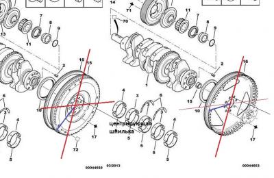

 Делаю свап на механику с 4HP20. Сегодня приладил маховик, и заметил, что венец для ДКВ, нулевой отсчёт или как там его (отсутствует зубец) у маховика от гидротрансформатора и маховик от механики отличаются градусов на 30. Может кто знает как идет отсчёт мозгами ВМТ, по этой прорехе или как то иначе. Ведь если по ней, то получается у меня не тот маховик. Хотя смотрю схемы там тоже разбег.
Так они вообще разные, бери от механики.
Да понятно что разные, один и жести другой литой. просто у них разница в 30 градусов по зубцам для ДПКВ.
На колене есть центрирующая направляющая, так что по другому не поставить, но если ставлю от АКПП то зуба нет в одном положении, а если ставлю от механики, то эта прореха в другом месте.
 Судя по мануалам, ВМТ 1 го цилиндра идет от датчика РВ а по маховику  идет какая то синхронизация и угловое ускорение( типа завелся или нет, пропуски зажигания считать и т.д.)

Вот я собственно о чём
Видимо после выбора мех. коробки ЭБУ будет считать подругому

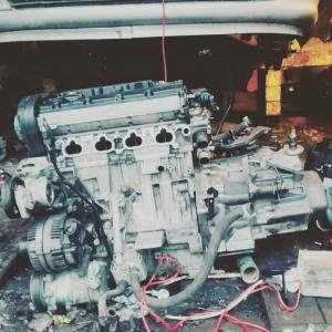

На выходных ставил коробас. У меня сцепление не с нажимом а с вытягиванием лепестков. Лапа прикипела, снять штифт не получилось. Это просто хана. Часа 3 стыковал, и это на снятом двигателе. В итоге на шестигранниках и  звездочках, через отверстия болтов отодвигал как на салазках, после попадания в муфту диска сцепления, и задвигая заводил лапу за подшипник. Секаз однако. Но тихонько продвигаемся.

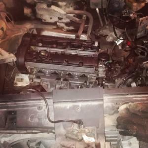

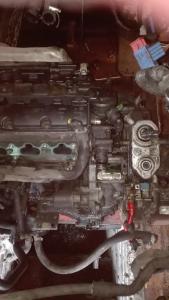

Вчера провел интимный вечер в обществе своей французкой гламурной чикульки. Вставил двигло и коробку. Я пока прикрутился на АКППшную подушку, но слишком мало оборотов, нужно менять на подушку от МКПП. Как же убого выглядит подушка сто стороны коробки для МКПП, по сравнению с АКППшной подушкой
Вот собственно почему я называю машинку гламурной. (в таком цвете мне она и досталась). Сейчас плохо видно. Как из гаража выйду на солнышко, покажу во всей красе.

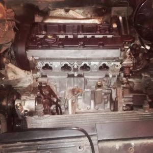

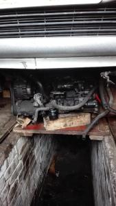

Двигатель с коробкой снимал через низ. Открутил подрамник, опустил машинку максимально низко, подложил досок под двигатель, открутил двигатель, поднял машину достаточно высоко, чтобы вытащить двигатель.
Снял АКПП, отмыл двигатель, поменял все резинотехнические изделия до которых дотянулся, кстати многие резинки превратились в пластмасс и просто раскалывались в руках. Оценил через впуск состояние клапанов, шубы из нагара нет, значит колпачки в норме. Заменил селектор АКПП на рычаг МКПП. Поставил МКПП и вкатил обратно. Но еще много предстоит собрать. Как все закончу, обязательно опишу весь перечень запчастей необходимый для замены на механику

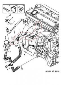

Когда ставил ПАТРУБКИ ОТСТОЙНИКА МАСЛЯНОГО ФИЛЬТРА  Обратил внимание, что они в труху. Видимо высокая температура кратерных газов. При малейшем изгибе вообще сломались. Думаю это не только у меня, так что если полезете под впуск, меняйте сразу.

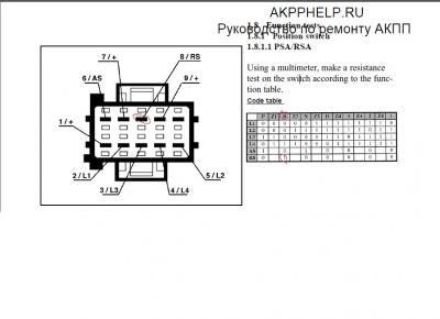

Ребята, в ваших крутых приложениях нет случаем распиновки колодки переключателя АКПП 4HP20 и колодки АКПП (круглая такая) Хочу найти провода для включения фонарей заднего хода. Мне думается они на селекторе.
А вот мне кажется и подсказочка. RS это видимо реверс (L4 или на соленоид для включения передачи или на мозги обозначение скорости)
Тут же можно и понять что разрешает запуск. клема AS. т.к. 1 только для P и N.
И еще проверить нужно сам датчик от механики, он может работать на массу.

Да Djvu у меня есть, но там электросхемы АКПП нет. В принципе я уже прошарил как сделать. Осталось только собраться с силами.
Пользуйся, это схема от 2,2 акпп, без есп. Для точной схемы нужен вин.

Большое спасибо. А нет случаем листов с расшифровкой номеров?
Это все что есть... А что тебе еще нужно??? там смотри 1600 это твой селектор, ноги 6-7 отвечают за паркинг и нетраль (разрешение запуска), задний ход 8-9... Что еще?
а круглый разъем это клапана, они тебе вообще не нужны... да и через диагбокс сделай телекодировку приборной панели, там выбери мкпп, чтоб на приборке акпп не высвечивалась.
1600 -селектор именно это меня интересовало. Там же еще на рычаге какая то колодка была, вот я и засомневался.
 Осталось убедится что лягушка МКПП заднего хода работает на смыкание контактов, а не на массу, это легко проверить тестером. Если на массу то делать через реле.
