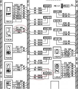

A.V.Klopov Опубликовано 24 мая, 2017 Опубликовано 24 мая, 2017 А у меня его возможно и нет, круиза. Но все равно проверим. Спасиб.есть... смотрел по вину
R_S_RUDENKO Опубликовано 24 мая, 2017 Автор Опубликовано 24 мая, 2017 (изменено) есть... смотрел по винуЭто я так понимаю масса а вот 1384 это на мозги. Что бы понять есть ли вариант подключиться не прокидывая до мозгов отдельный провод очень нужна схема Круиза с АКПП. И если есть то и управление двигателем. Подскажи пожалуйста, с какого приложения ты их берешь, пора самому таки обзаводиться, что бы не клянчить на форуме и не напрягать других. Изменено 24 мая, 2017 пользователем R_S_RUDENKO
icechieff Опубликовано 24 мая, 2017 Опубликовано 24 мая, 2017 Подскажи пожалуйста, с какого приложения ты их берешь, пора самому таки обзаводиться, что бы не клянчить на форуме и не напрягать других. SEDRE AP
A.V.Klopov Опубликовано 24 мая, 2017 Опубликовано 24 мая, 2017 Это я так понимаю масса а вот 1384 это на мозги. Что бы понять есть ли вариант подключиться не прокидывая до мозгов отдельный провод очень нужна схема Круиза с АКПП. И если есть то и управление двигателем. Подскажи пожалуйста, с какого приложения ты их берешь, пора самому таки обзаводиться, что бы не клянчить на форуме и не напрягать других. Peugeot SEDRE, а выше на схема это плюс, можно взять с концевика педали тормоза... и да ты выложил схему прокладки проводов, а верхняя в файле , это и есть схема подключения. Я кстати, брал высвободившиеся провода от селектора в салоне, там на одной из фишек провода уходят в тот же разъем что и сцепление... нужно только переставить в нужный пин. 1
