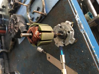

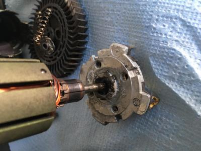

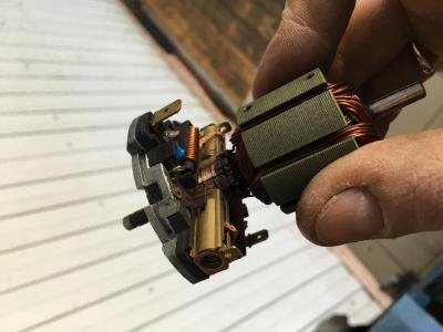

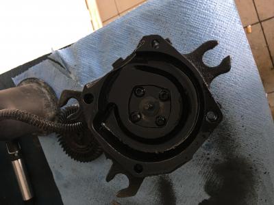

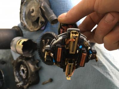

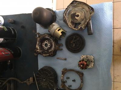

Сегодня пришёл в гараж. Надо было машинку подготовить. Переобуть там,и все дела. Скоро на дачу надо съездить. Завёл авто и секунд через 10 загорелся чек. Ну что. Надо подключать лексию. Благо ноутбук в гараже волялся. Код отказа по насосу подачи воздуха. Полез в блок предохранителей,посмотрел,сгорел пырик на питание реле насоса. Поставил новый,завёл,сгорел. Все понятно. Поднимаю машину,снимаю подкрылок,насос. Отверткой пытаюсь прокрутить лопасти -не получается. Все ясно. Разбираю насос предварительно узнав где можно подобрать подшипники. Там 4 винта по периметру насоса не откручивались. Пришлось сломать(высверлить головки) Винты. Что увидел. Корпус насоса сильно коррозировал (дюралевый). На электромоторе сзади втулка, а спереди маленький подшипник.

А еще этот насос стоит в "чехле", так вот из-за него окисляется еще сильнее, поэтому этот чехол - снимать.

Лопасти турбинного колеса были зажаты коррозией корпуса насоса. Подшипник крутился с перекатами. Поняв,что такой маленький подшипник мне попросту не найти ,залил в него растопленной смазки. Все почистил,покрасил и собрал. Работает чётко!
