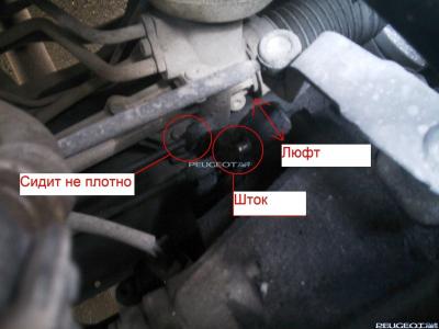

Доброго времени суток. Не так давно столкнулся с такой проблемой, передачи включаются не четко (задняя вообще через раз) + у ручки МКПП появился небольшой свободный ход. Первым посоветовали посмотреть крепление кулисы при стыке с коробкой. Вот что я там обнаружил. Вопрос должен ли шток крепления кулисы выпирать (как на фото) и как должны двигаться рычаги кулиссы, четко по рабечей траекторие или возможен не большой люфт?

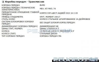

Коробка BVM5 насколько я понял.
Давай вин, вдруг найду руководство по регулировке...
VF32AKFWF44227400
На всякий случай хар-ки коробки.

Пока нет, но по поводу не четкого переключения сервис мЭны мне показали одну интересную весчЪ, у меня самая длинная тяга погнута (как раз которая отвечает за выбор скорости 1-2) замена назначена на завтра. Люфт отмеченый на фото должен быть, т.к. эта "железяка" отвечает за выбор скорости (хз как именно в "опущенном" положение одна скорость в "вытянутом" другая). Когда менял сцепление заметил что на одной короткой тяге лопнул сайленблок (на фото отмечена как "сидит не плотно") из-за этого люфт не большой,ее тоже буду менять. Ну и до тепла оставил разбор ручки что бы посмотреть с каком состояние шарик и сайлетнблоки самой "палки", так же под днищем есть крышка механизма кулиссы хочу туда слажить посмотреть что там как. Завтра поменяю тяги, как что, отпишу)

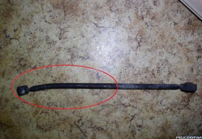

Наконец то я съездил на замену тяги. Итоги: 1-2 передача включаються без "хруста", рычаг кпп стал немного меньше болтаться. Ниже фотка старой тяги (новая была полностью прямая, как так можно изогнуть не знаю).
