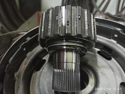

Russbear Опубликовано 14 февраля, 2020 Опубликовано 14 февраля, 2020 Доброго дня. Начал разбирать АКПП подскажите умер ли этот подшипник?

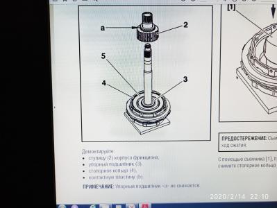

Reactor77 Опубликовано 14 февраля, 2020 Опубликовано 14 февраля, 2020 насколько видно - нормальный подшипник. на будущее - снимайте деталь полностью.возможно Я перепутала реф номер 4л ?@Saabaka, у вас ошибки по электрике, а вы ремонтируете механику...провод гдето отгнил или предохранитель окислился на питание клапанов4л. нигде не достать. только по литру

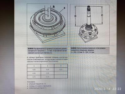

Russbear Опубликовано 14 февраля, 2020 Опубликовано 14 февраля, 2020 насколько видно - нормальный подшипник. на будущее - снимайте деталь полностью. 4л. нигде не достать. только по литру В том то и дело что он не снимается от руки, только если поддевать. Ещё можно надеюсь вопросик задать? Зазор в пакетах фрикционов на первичном валу. На сколько они могут быть большие? Видео https://yadi.sk/i/MXYXxHu1ZwR8dA

Reactor77 Опубликовано 14 февраля, 2020 Опубликовано 14 февраля, 2020 В том то и дело что он не снимается от руки, только если поддевать. Ещё можно надеюсь вопросик задать? Зазор в пакетах фрикционов на первичном валу. На сколько они могут быть большие? Видео https://yadi.sk/i/MXYXxHu1ZwR8dAнадо не зазоры измерять, а толщину дисковЗадаюсь вопросом и нигде в интернете не могу найти ответ. Если коробка пишет ошибки, то почему не загорается индикация S и *? Так вообще бывает? Все пишут о том, что если есть ошибка, то есть и индикация на панели.конечно бывает.

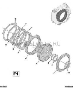

Russbear Опубликовано 14 февраля, 2020 Опубликовано 14 февраля, 2020 насколько видно - нормальный подшипник. на будущее - снимайте деталь полностью. 4л. нигде не достать. только по литру Я то то не пойму, если его менять то только с хабом?
Reactor77 Опубликовано 14 февраля, 2020 Опубликовано 14 февраля, 2020 подшипник - это отдельная деталь. в вашем случае это детали 2,3,10 1
